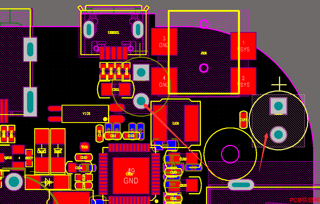

机顶盒模块-布局
第一次画关于屏蔽罩,概念模糊

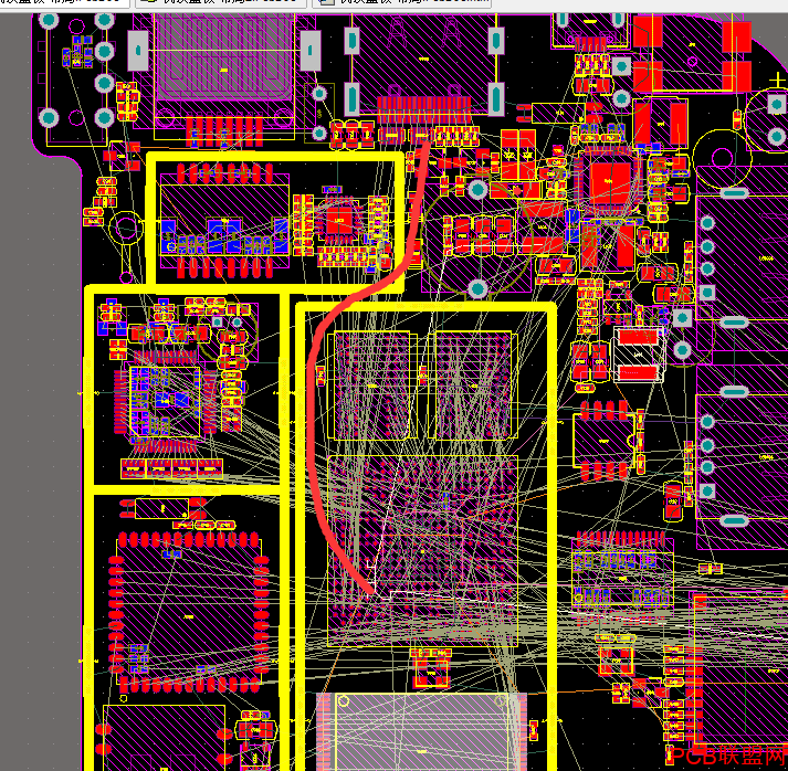

发表于 2019-7-3 14:58:09 | 显示全部楼层
屏蔽罩这个可以进行合并  可以让缩减一些空间
9512
50272
发表于 2019-7-3 15:00:27 | 显示全部楼层
方案2 比方案1 好
-08:00C332联盟网3425.png -08:00C332联盟网6354.png
目前主要的信号走线主要是集中在左侧出现 方案1那边比较拥挤

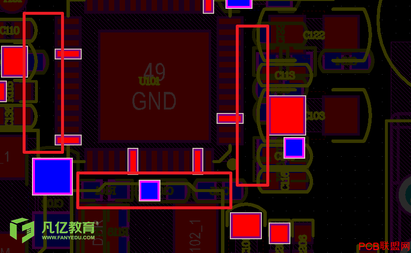

发表于 2019-7-3 15:01:20 | 显示全部楼层
点解电容不要放在背面去了,这样很不好焊接 电容后焊   背面也有限高要求
9512
50272
发表于 2019-7-3 15:02:51 | 显示全部楼层
布局的时候要主要下 器件干涉的问题 不要到最后器件都无法焊接
9512
50272

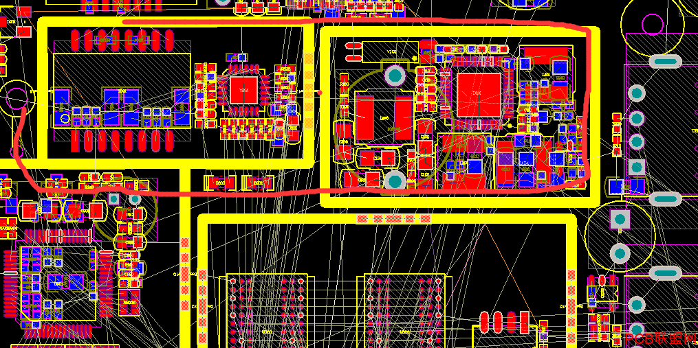

发表于 2019-7-3 15:04:12 | 显示全部楼层
电源规划 尽量从右边出来 这边 空间没有那么拥挤 也不会导致信号走线那边夸分割严重

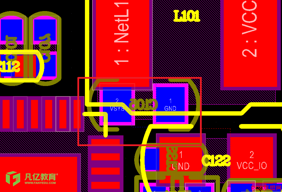

发表于 2019-7-3 15:05:33 | 显示全部楼层
PMU这边布局器件是否太近 打孔的位置都没有预留 可能后期会非常难走线
