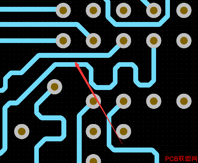

SDRAM+弟子计划+菊花链
心得:咬合等长

发表于 2019-7-3 15:39:28 | 显示全部楼层
注意下3W的规范

发表于 2019-7-3 16:00:47 | 显示全部楼层
然后 相邻层走线注意下走线之间的重叠问题  其他没啥问题了
