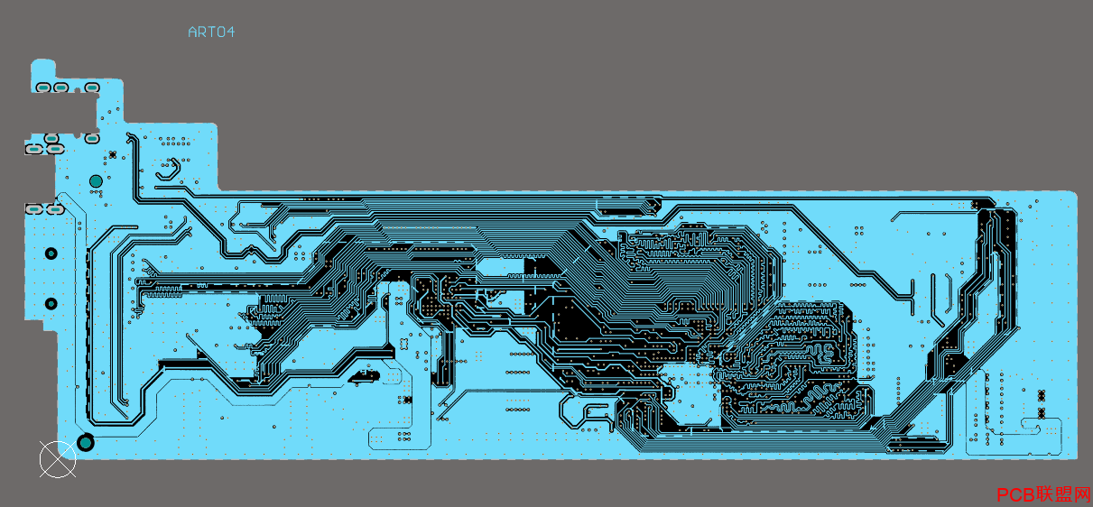

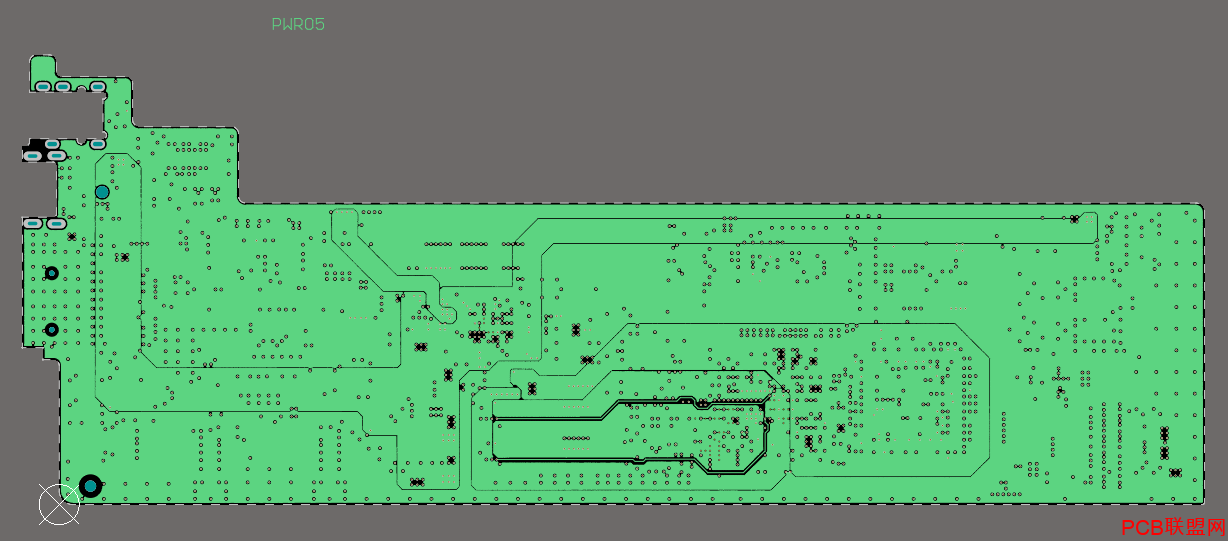

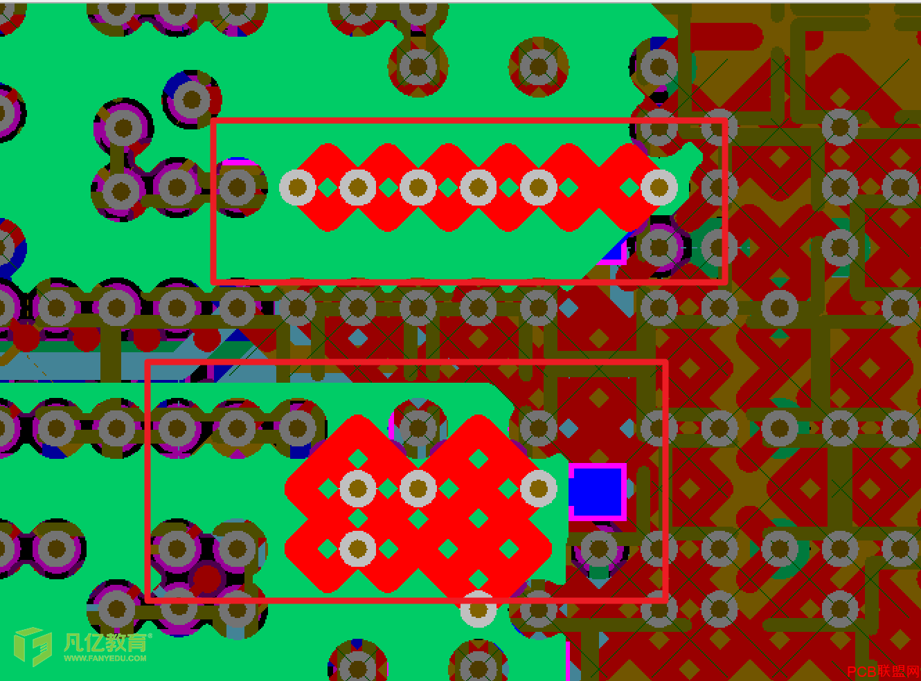

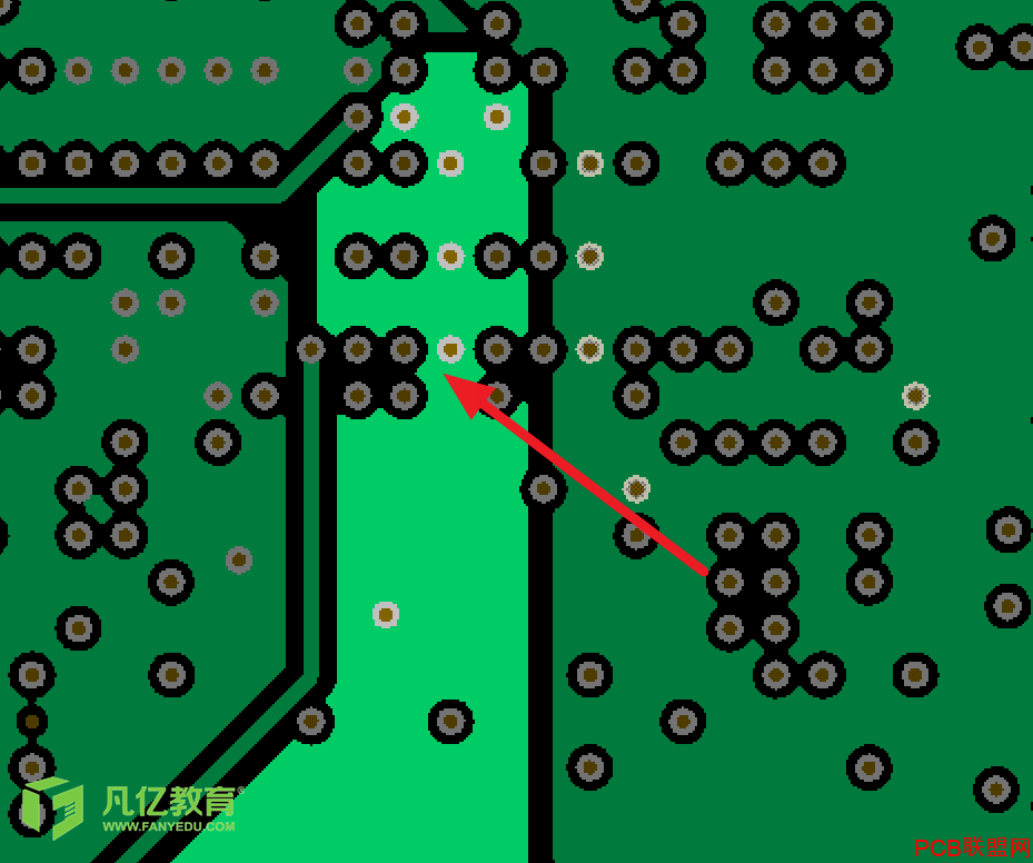

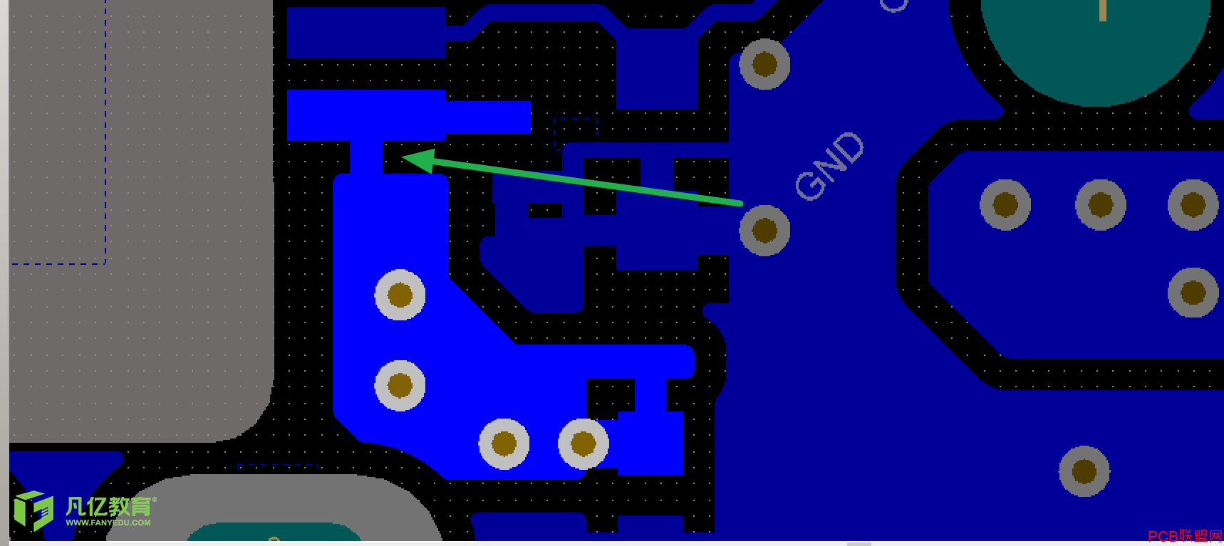

发表于 2019-7-1 21:01:22 | 显示全部楼层
做完之后 请高亮下电源 检查下实际载流面积
9512
50272
发表于 2019-7-1 21:04:02 | 显示全部楼层
实际载流面积不够  请检查  可以采取销盘的方式  过孔
9512
50272
发表于 2019-7-1 21:06:37 | 显示全部楼层
3a的电流 兄弟  这太小了
9512
50272

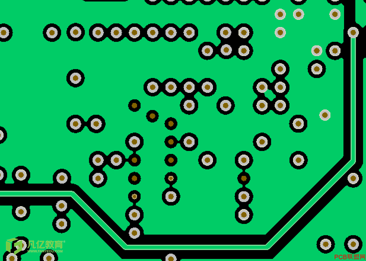

发表于 2019-7-1 21:07:47 | 显示全部楼层
BGA 过孔盖油问题
9512
50272

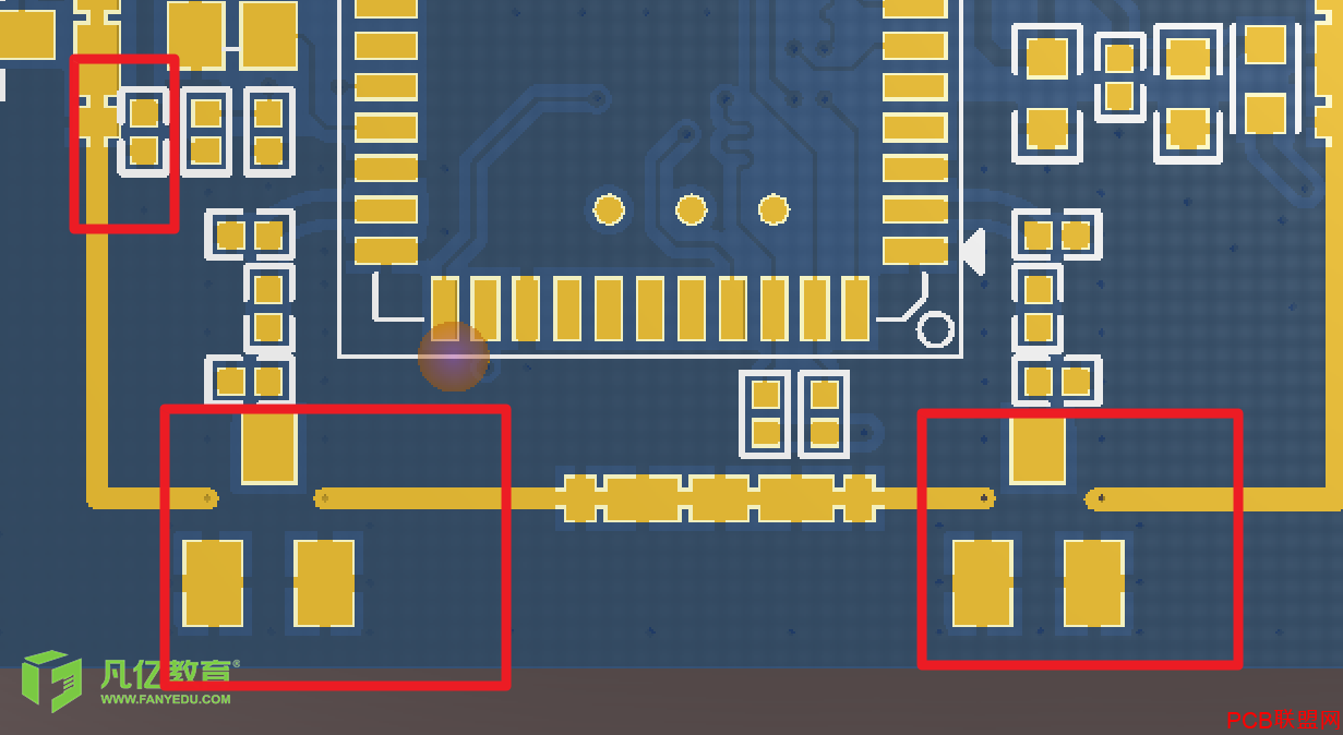

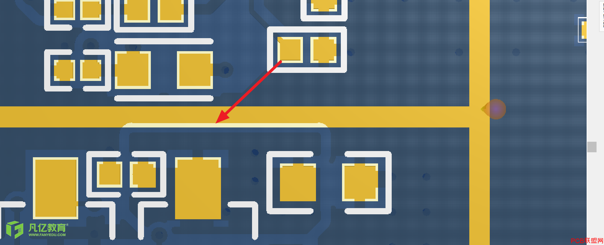

发表于 2019-7-1 21:08:55 | 显示全部楼层
RF射频区域 不能有平面分割
下面需要是完整的平面
9512
50272
发表于 2019-7-1 21:12:09 | 显示全部楼层
核心电源孔太少 不满足载流的要去 至少8-10个孔
9512
50272

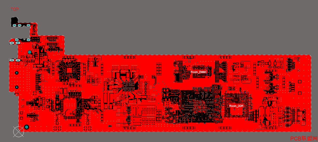

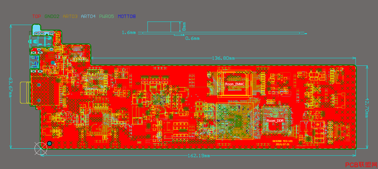

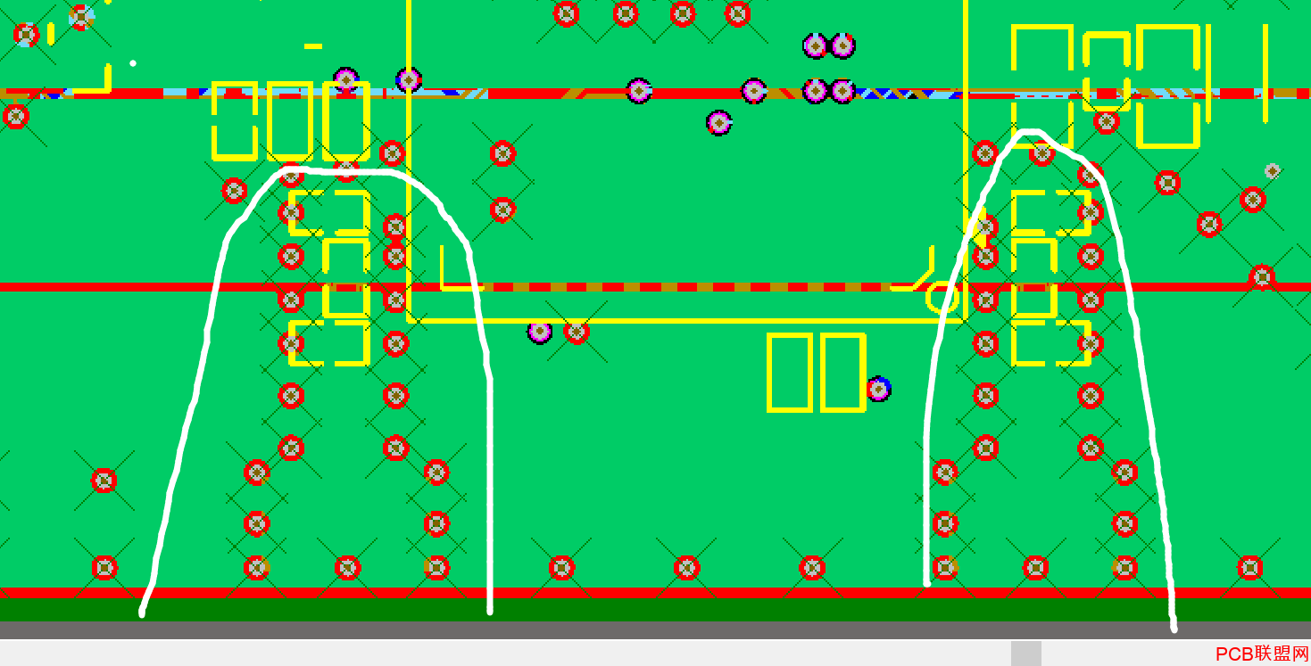

发表于 2019-7-1 21:15:39 | 显示全部楼层
-08:00C593联盟网4097.png -08:00C593联盟网3866.png
屏蔽罩的网络干涉  器件干涉 要注意避让
9512

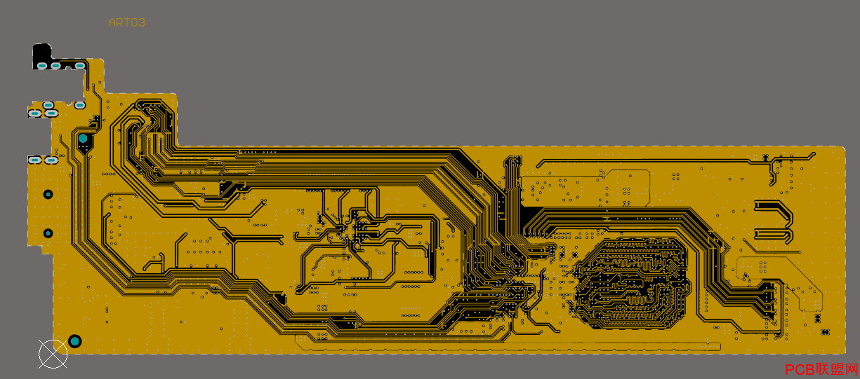

50272
发表于 2019-7-1 21:17:06 | 显示全部楼层
走线重叠问题  相邻层
12
574
2628
2628
发表于 2019-7-1 21:45:45 | 显示全部楼层
问题好多啊 !我得慢慢修改了!失败的作品
