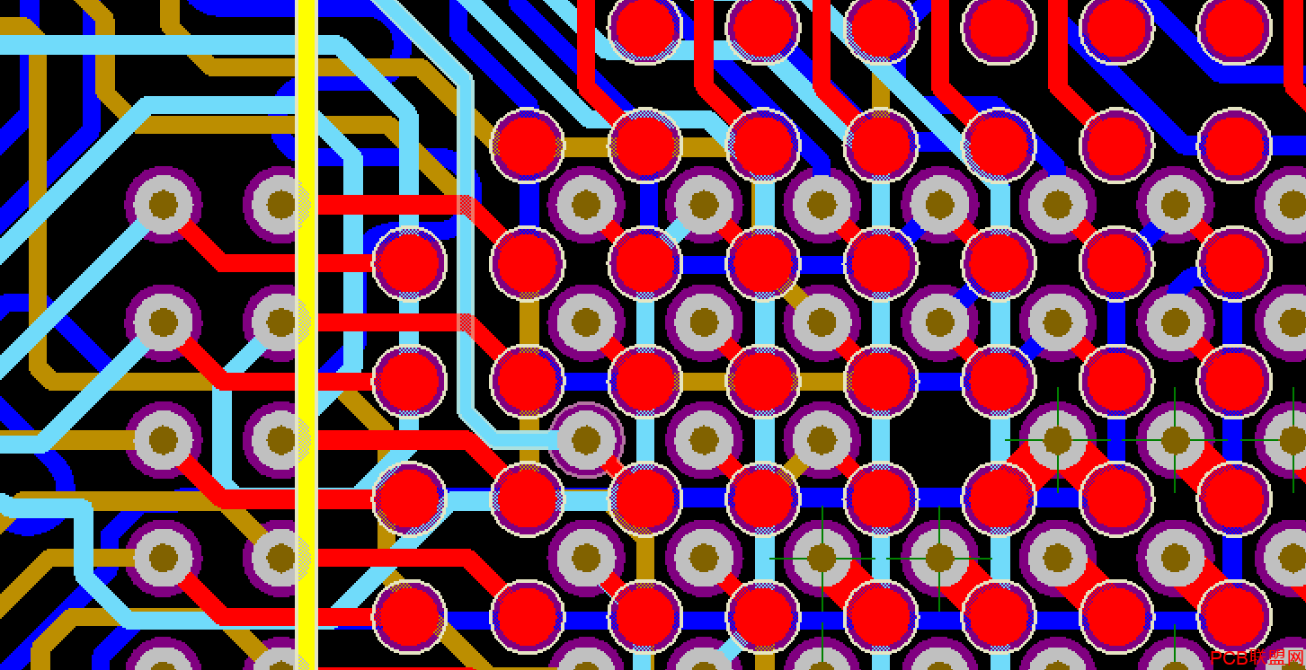

麻烦郑老师批改一下
顶层两片SDRAM菊花链练习.PcbDoc
751 KB, 下载次数: 2, 下载积分: 联盟币 -5
9512
50272
发表于 2019-7-1 20:45:47 | 显示全部楼层
BGA里面的过孔盖油处理 在何种常规的要求再什么板里面都注意下

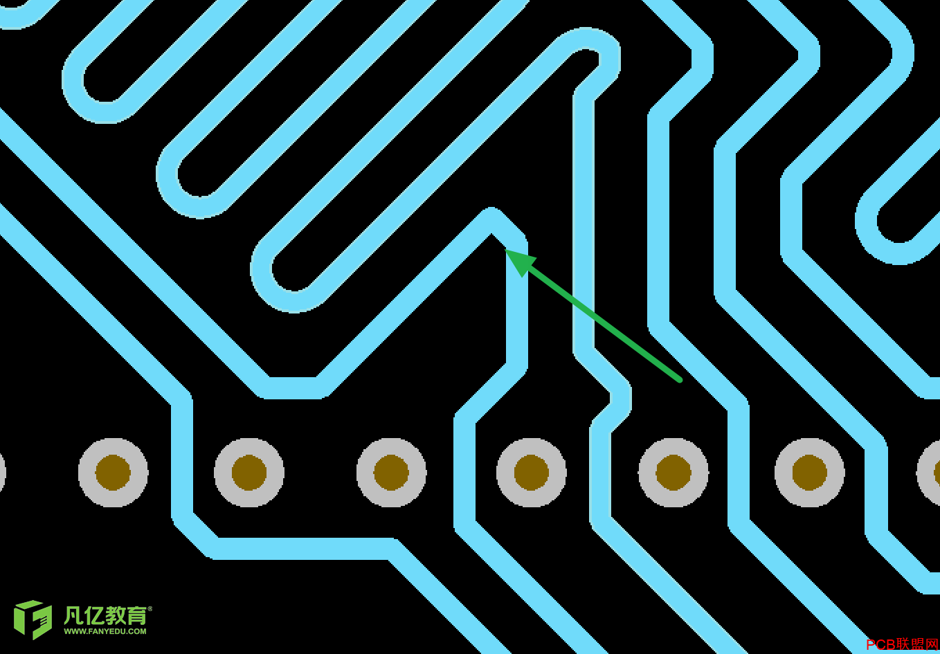

发表于 2019-7-1 20:46:53 | 显示全部楼层
做完设计之后请注意下折角,不要进行直角走线

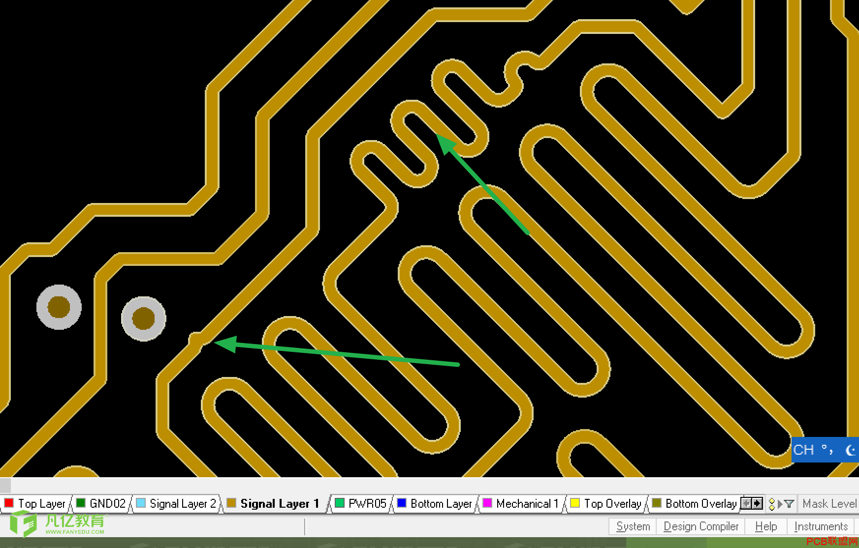

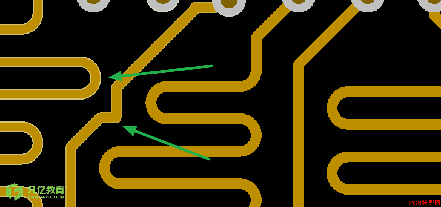

发表于 2019-7-1 20:48:02 | 显示全部楼层
gap间距主要满足3w的原则
9512
50272
发表于 2019-7-1 20:48:33 | 显示全部楼层
3w  的原则
