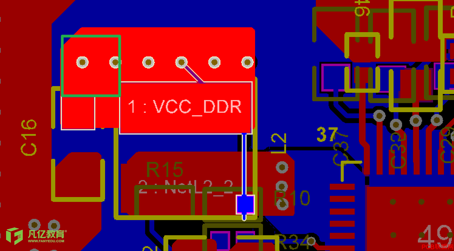

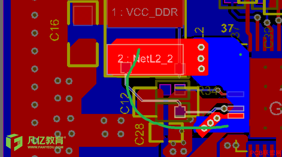

郑老师 第三提交的您就别看了 ,。因为第三次提交的作业我表面敷铜产生啦好多碎铜箔。并且我认为这个PMU没必要在顶层敷铜,所以我就从新做了一遍。
问题总结;经过上两次的作业的主干道电源的过孔不够多,以及敷铜不够宽。ldo是电源线应该比信号线加粗点,并且主要主干道的器件包括滤波电容要优先于ldo的布局布线

过孔尽量打孔电容的位置
回流部分也要加上对应数量的过孔

其实这边尽量能够去改动下布局
让主干道优先布局
