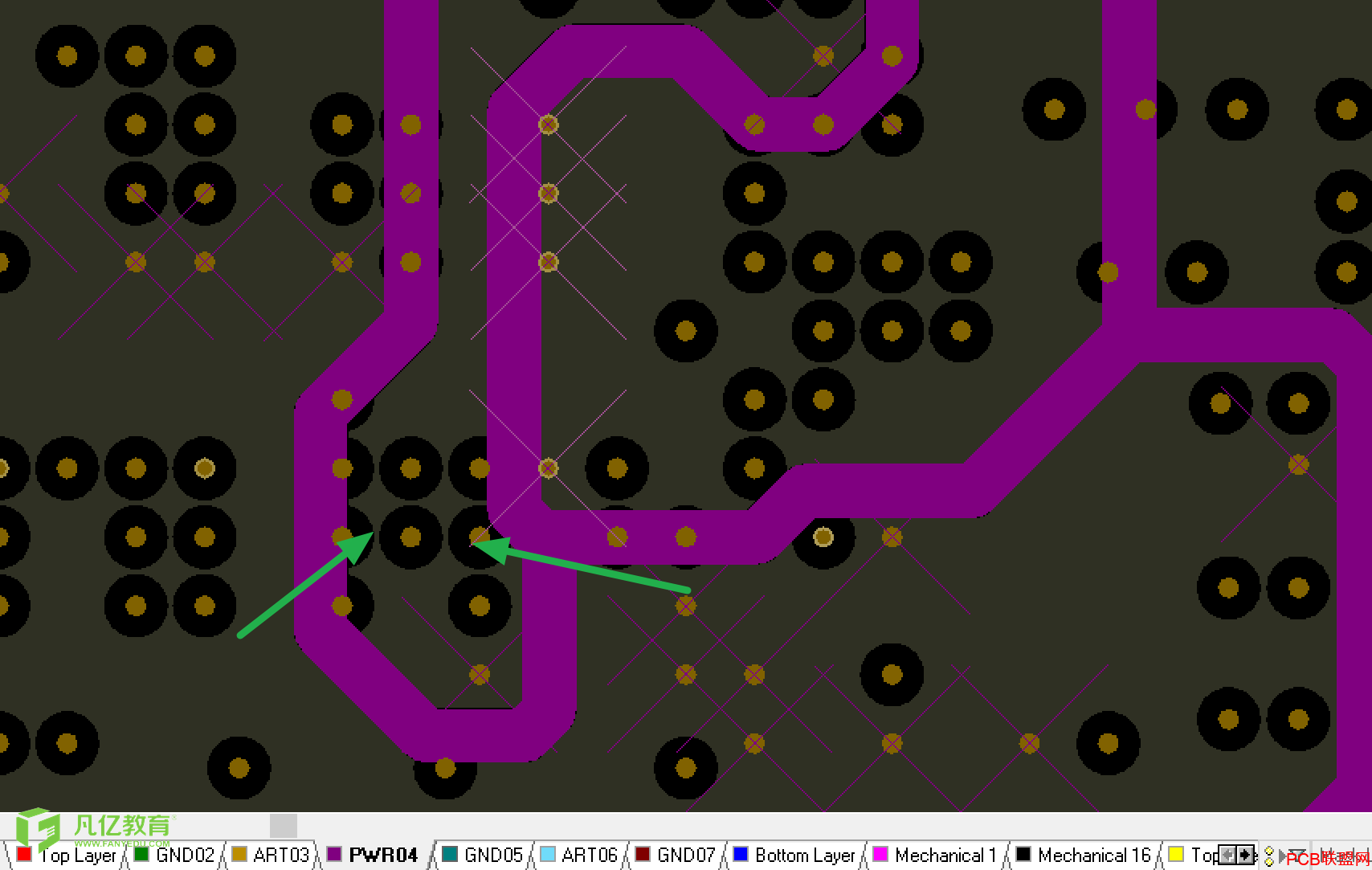

发表于 2019-6-28 22:31:12 | 显示全部楼层 |阅读模式
     回顾总结:板子接口,HDMI,  USB,   LCD,  JTAG,  TF卡,布局,线,  等长按照规范做。满足3W原则,  20H原则,平面分割问题, 注意DDR2的保护区域,。干扰严重包地,拉开间距
重要线打孔换层,附近打个地孔。空旷区打些地孔,层叠注意平衡,
      老铁浏览可留言,加工改进,谢谢,
PCB1.PcbDoc
5.24 MB, 下载次数: 7, 下载积分: 联盟币 -5

发表于 2019-7-1 20:10:30 | 显示全部楼层
输入的主干道 太小了
布线宽度和过孔数量都少了 请确认下
其他主干道也是一样的 你注意下 可以回过头去温故下PMu电源模块
508
2782
管理员
19449
优秀版主荣誉管理论坛元老
发表于 2019-7-1 20:12:58 | 显示全部楼层
分割的时候 实际的载流面积太小了了 请注意下
508
2782
管理员
19449
优秀版主荣誉管理论坛元老
发表于 2019-7-1 20:15:32 | 显示全部楼层
其他部分我感觉挺好的 主要是那个电源分割问题和主干道的同流载道的宽度问题
