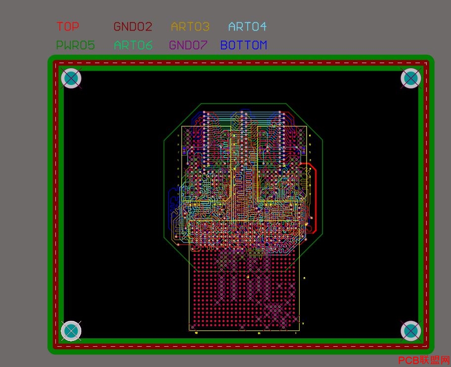

1、采取T点拓扑,4片顶底对贴。2、地址线等长误差100mil,差分对最大误差5mil.
3、数据线组内等长50mil,组与组之间等长150mil。

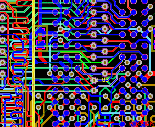

发表于 2019-6-29 14:26:09 | 显示全部楼层
vref电源走线是电源  需要进行加粗 一般推荐15mil

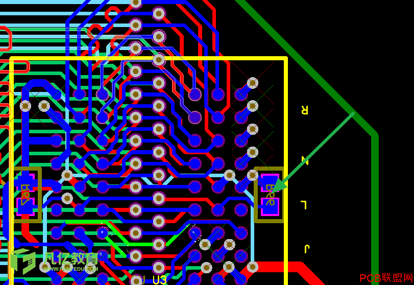

发表于 2019-6-29 14:27:09 | 显示全部楼层
4片顶底贴的DDR  这个区域是底层的DDR  不能把电容放置这个区域

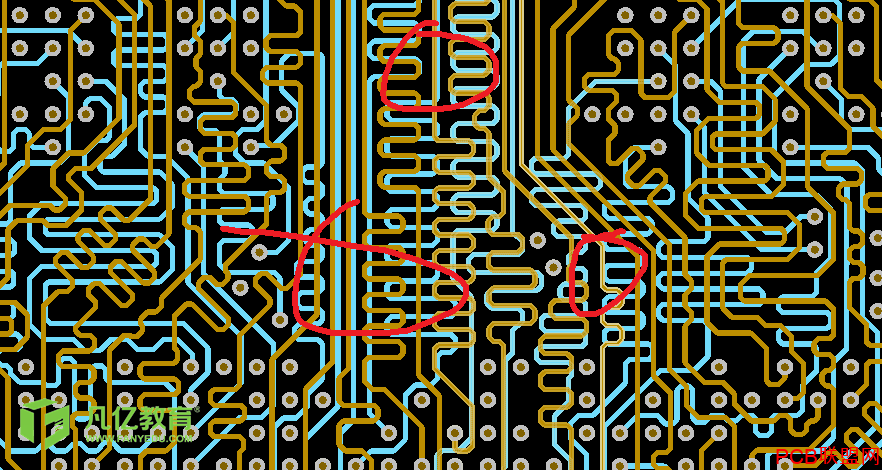

发表于 2019-6-29 14:36:29 | 显示全部楼层
相邻走线层注意 不要重合 从横截面看就是艰苦太近 容易导致串扰
