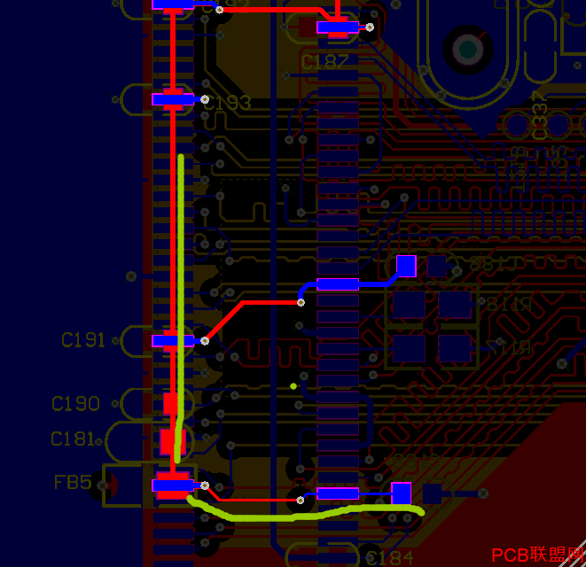

LCDTV作业修改
LCDTV_ board_10.06.PcbDoc

发表于 2019-6-29 14:54:04 | 显示全部楼层
设计完成之后 一些零碎的 走线请删除
9512
50272
发表于 2019-6-29 14:55:03 | 显示全部楼层
一些大范围的铺铜 不需要去删除
9512
50272
发表于 2019-6-29 15:02:31 | 显示全部楼层
电源走线 请主要走线的宽度 不要出现瓶颈
