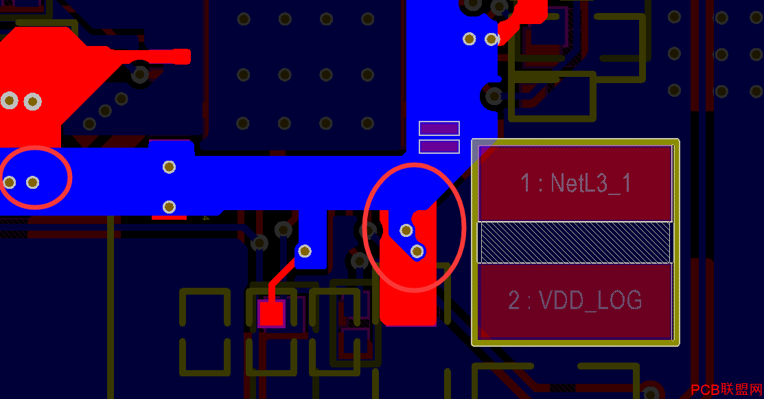

郑老师您好,
1)有个问题关于覆铜的问题,在覆铜某个网络时,如果有其他网络的过孔挡着,是再覆铜的时候避开呢还是说可以让智能覆铜自动避让?
2)覆铜主要考虑哪些问题,同一层上也可以覆除啦GND网络其他网络大面积的铜箔吗?
3)有些地方线走不通的情况下能用智能覆铜这个功能连接吗?还是货有其他更好的办法?
PMU-PCB.PcbDoc
1.84 MB, 下载次数: 2, 下载积分: 联盟币 -5

发表于 2019-6-29 13:08:25 | 显示全部楼层
郑老师受累看我最近提交的那个pmu吧,了解到别人的pmu,自己改进啦一下,把电感下面挖空啦。间距也调的大了一些。

发表于 2019-6-29 14:05:13 | 显示全部楼层
回复:这个是考虑自动避让的因素
回复:主要是考虑载流的实际面积,不要出现瓶颈
回复:可以的  走线和敷铜的本质其实就是一样的啊
9512
50272

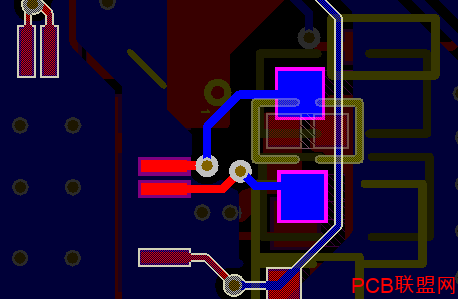

发表于 2019-6-29 14:12:42 | 显示全部楼层
布局布线请优先主干道 不要优先了LDO  ldo可以放在背面的
9512
50272
发表于 2019-6-29 14:13:55 | 显示全部楼层
主干道过孔数量太少  请添加
9512
50272
发表于 2019-6-29 14:14:50 | 显示全部楼层
LDO走线是电源走线 根据其电流大小 你走线也加粗点啊  目前这个太小了  不要和走线的信号线宽度一样了
