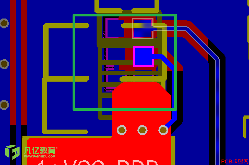

多谢郑老师抽出百忙时间来评审作业,您辛苦啦!

发表于 2019-6-26 20:38:11 | 显示全部楼层
-08:00C569联盟网3805.png 30脚为电源主干道,目前走线的宽度不够,过孔数量不够
不满足要求
9512
50272
发表于 2019-6-26 20:40:20 | 显示全部楼层
器件重叠了
9512
50272
发表于 2019-6-26 20:41:14 | 显示全部楼层
输入的滤波电容距离太远
9512
50272
发表于 2019-6-26 20:42:07 | 显示全部楼层
箭头所处只是一个反馈信号 不需要加粗
9512
50272
发表于 2019-6-26 20:43:06 | 显示全部楼层
几路DCDC 都是同样的问题 需要重新处理下
