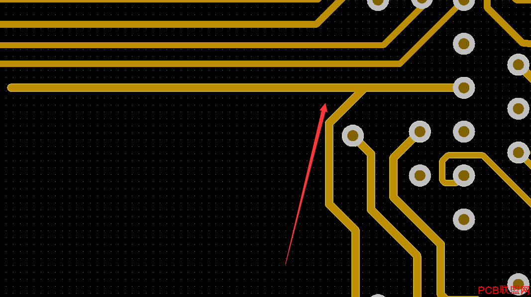

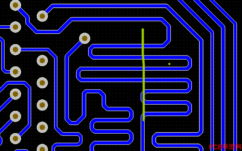

郑老师:附件是DDR的模块您那边审核一下,谢谢!!

发表于 2019-6-27 09:56:08 | 显示全部楼层
做完之后记得检查
9512
50272
发表于 2019-6-27 09:57:00 | 显示全部楼层
等长幅度不建议太高
9512
50272
发表于 2019-6-27 09:58:40 | 显示全部楼层
DDR模块这块没有问题 做得很好 3W 规则这些都有注意
