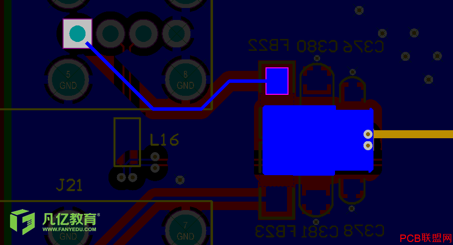

LCDTV作业
LCDTV_ board_10.06.PcbDoc
6.02 MB, 下载次数: 7, 下载积分: 联盟币 -5
9512
50272

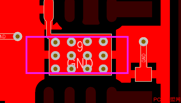

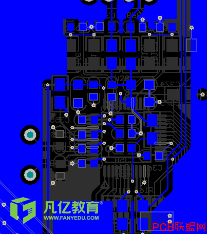

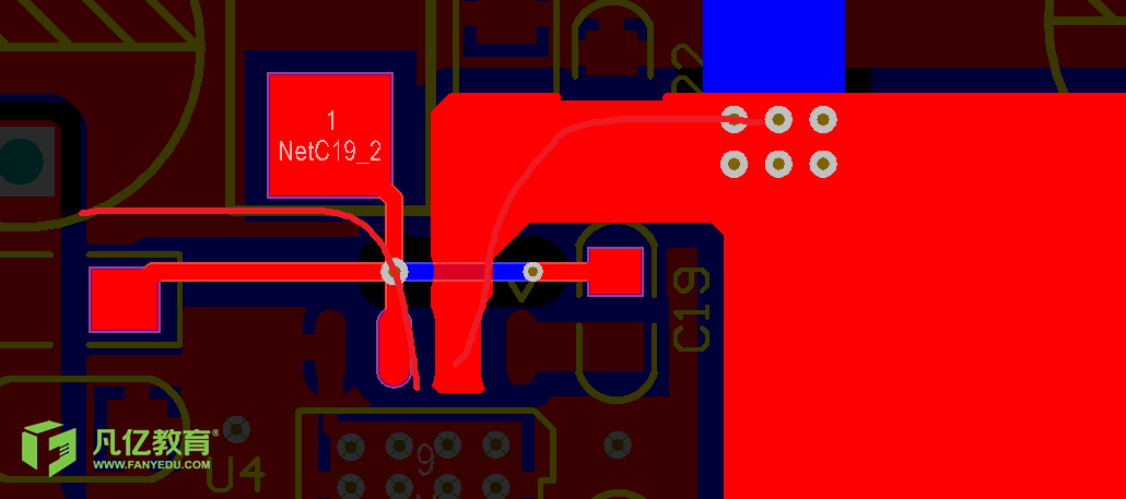

发表于 2019-6-27 10:10:10 | 显示全部楼层
这个是电源管脚 走线怎么这么小
9512
50272

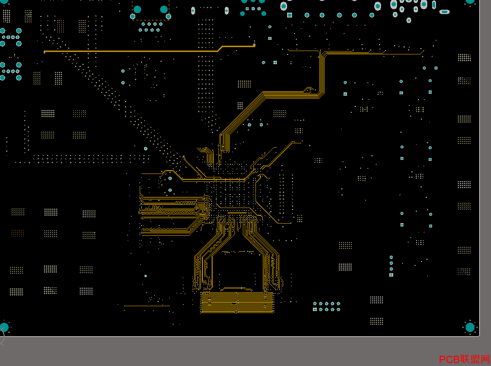

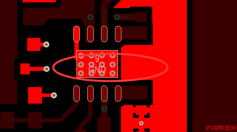

发表于 2019-6-27 10:12:49 | 显示全部楼层
PHY芯片这边不要进行挖空 直接进行敷铜
9512
50272
发表于 2019-6-27 10:15:35 | 显示全部楼层
输入和输出  输出部分 走线太小了
9512
50272
发表于 2019-6-27 10:16:47 | 显示全部楼层
散热部分 请添加FILL  进行大面积的铺铜链接
9512

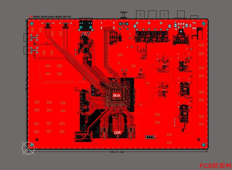

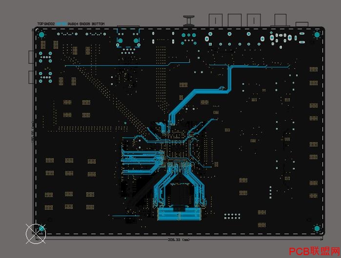

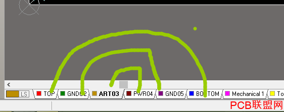

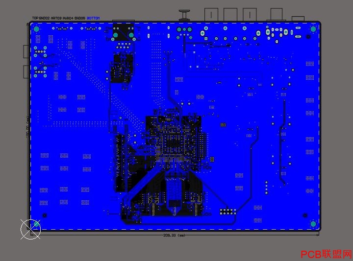

发表于 2019-6-27 10:18:02 | 显示全部楼层
需要平衡敷铜   第三层需要铺铜
9512
50272

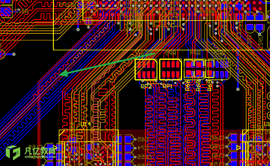

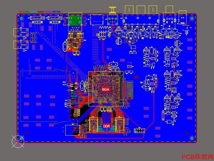

发表于 2019-6-27 10:24:31 | 显示全部楼层
PCIE 时钟线的长度不满足 2450-2500的长度 请修正
9512
50272
发表于 2019-6-27 10:25:29 | 显示全部楼层
平面分割的时候注意走线夸分割的问题
