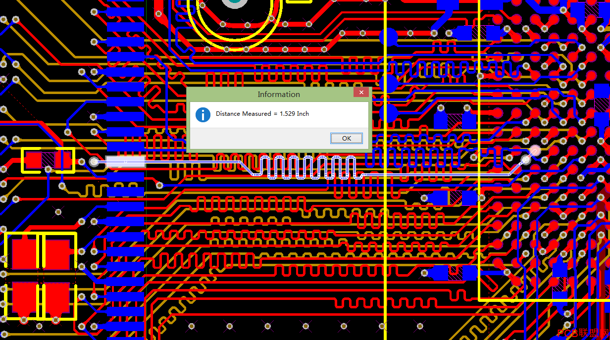

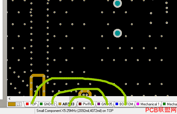

你好郑老师,除接口部分其它的布局布线都是重新做的,麻烦帮忙看下有哪些问题1

发表于 2019-6-27 10:37:56 | 显示全部楼层
考虑到平衡铜的处理  第三层需要敷铜
9512
50272
发表于 2019-6-27 10:39:07 | 显示全部楼层

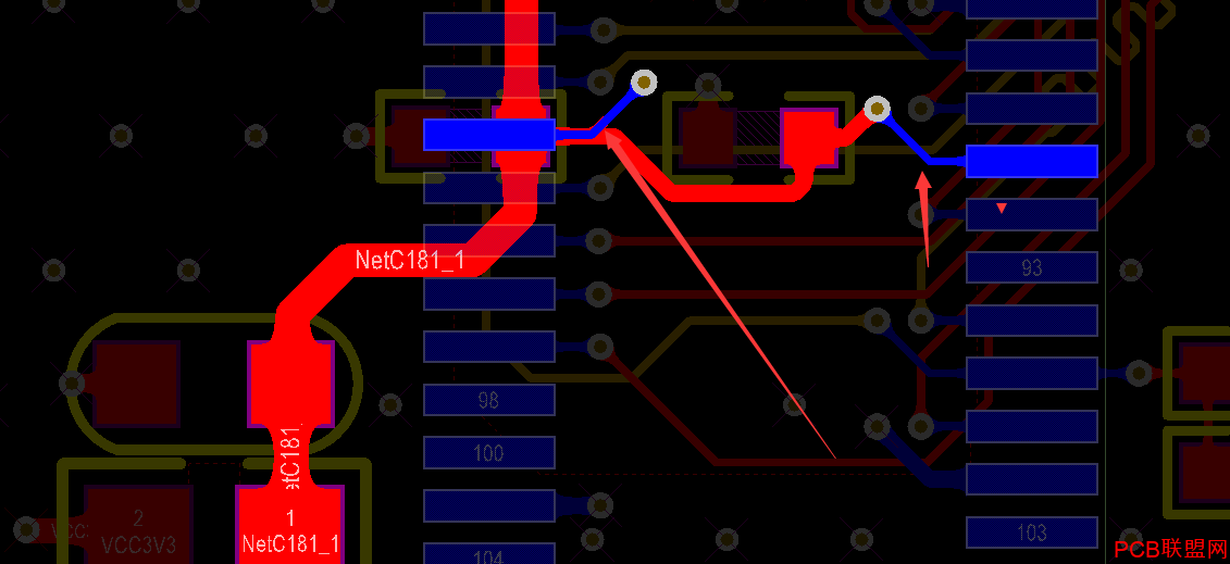

此处电源走线未进行加粗 不行
9512
50272
发表于 2019-6-27 10:40:56 | 显示全部楼层

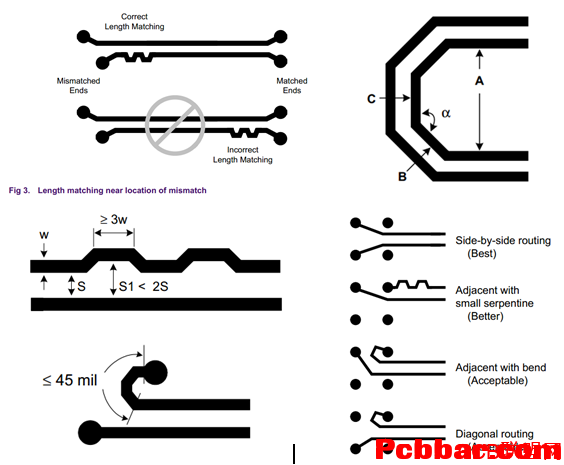

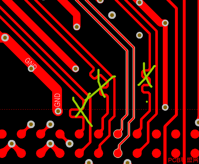

差分线等长需要不能这么干 需要满足差分等长要求
9512
50272
发表于 2019-6-27 10:42:57 | 显示全部楼层

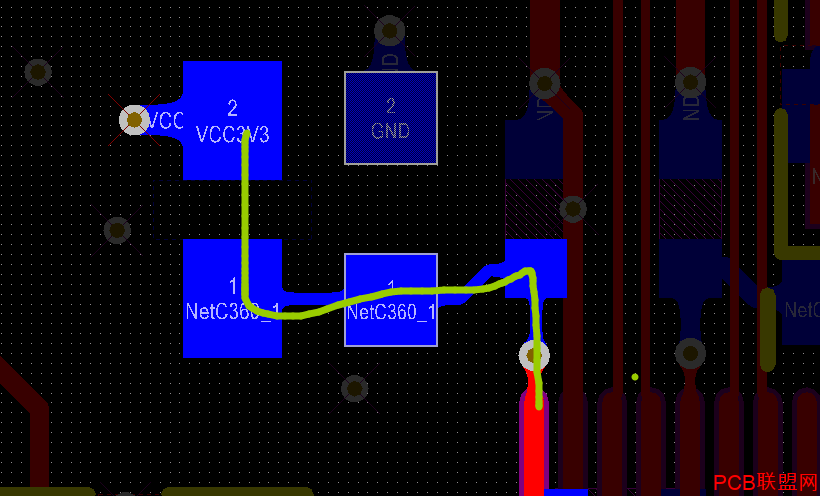

散热焊盘这个不分 注意打孔
9512
50272
发表于 2019-6-27 10:43:55 | 显示全部楼层
实际载流面积是不是有点小
9512
50272
发表于 2019-6-27 10:44:57 | 显示全部楼层

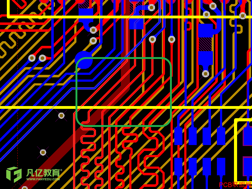

DDR部分注意下夸分割的问题
9512
50272
发表于 2019-6-27 10:46:09 | 显示全部楼层
所有的PCIE 的走线需要在1500mil以内
时钟走线是在 2450-2500mil的范围里面
9512
50272
发表于 2019-6-27 10:46:40 | 显示全部楼层
注意电源的走线宽度
9512
50272
发表于 2019-6-27 10:47:14 | 显示全部楼层
其他没问题
