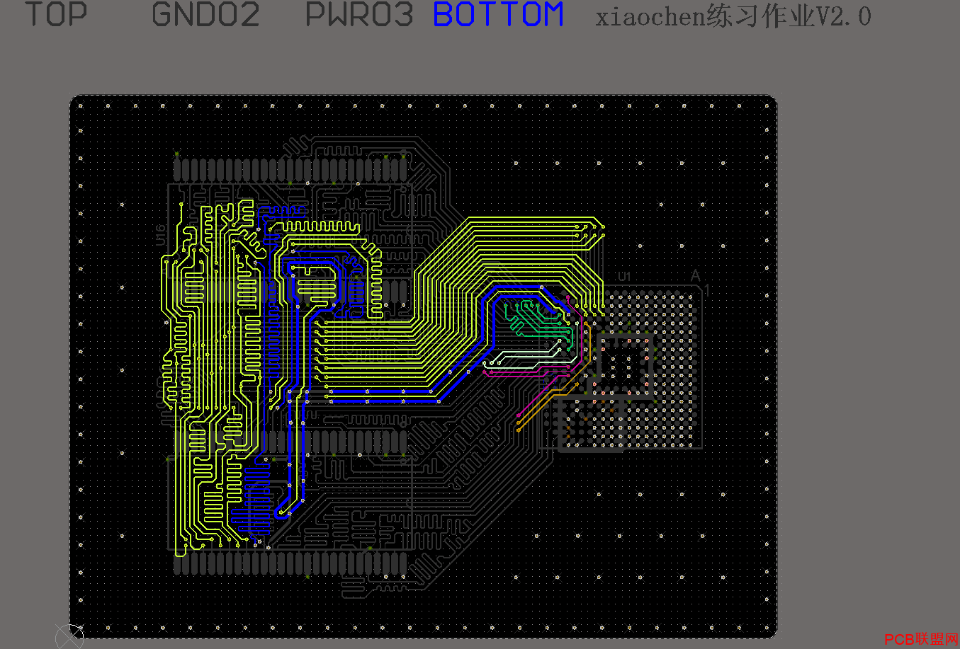

总结:
1.模块化思维布线,以总线的方式把8跟线分成一组,然后单独显示飞线,对其进行拉线。
2.走线与走线需要保持3W原则,如果人工调间距麻烦,不一定每一根都能保持3W,所以在布线之前现在设计规则里面设置好Track-Track的间距约束规则。
3.绕等长采用咬合等长方式,节省空间。
本想着试一试的态度,看看能不能用四层板做出来,没想到拉着拉着就拉通了。而且等长也绕出来了。
作品已完成,请老师评审!

发表于 2019-6-27 14:45:27 | 显示全部楼层
做得不错 可以的
