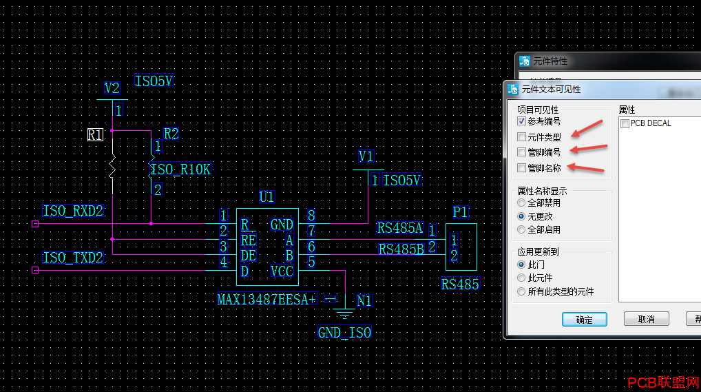

发表于 2019-6-24 11:41:53 | 显示全部楼层
在绘制原理图时,像常规的电阻容这些器件,元件类型、管脚编号、管脚名称一般是不显示的,可见第一张图。全显示出来会显得很杂乱。
图2,器件要加上属性里加上一个元件值(vlaue)的属性。
