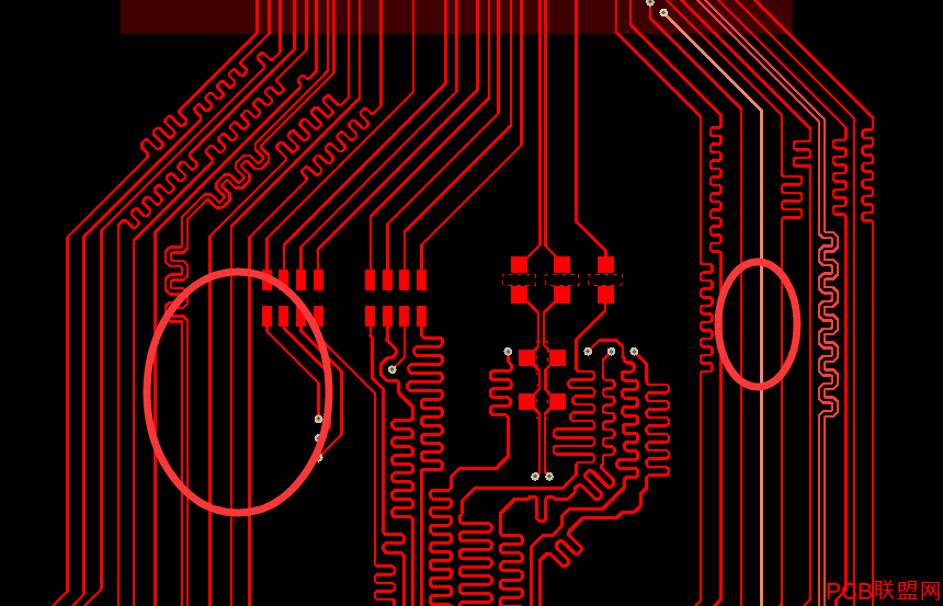

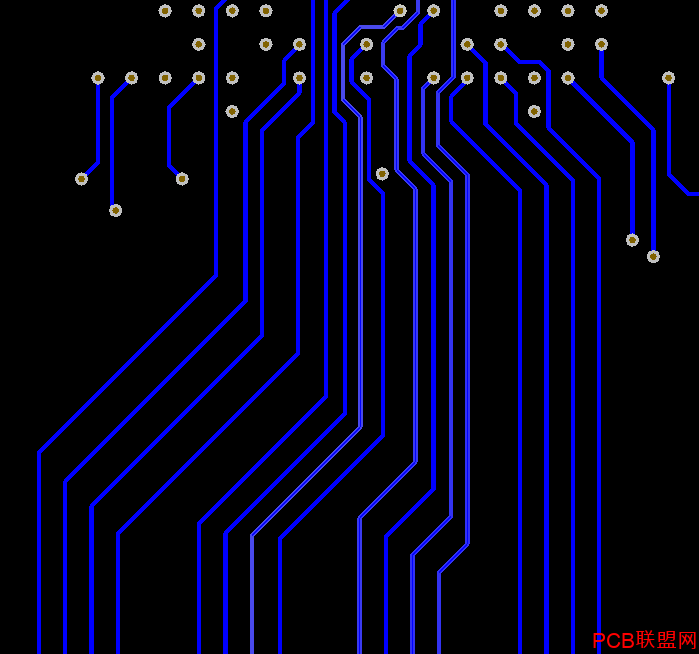

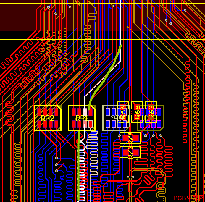

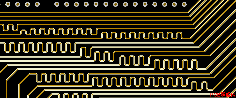

DDR2
总结:
CPU bank到DDR bank<1600
DDR1 bank到DDR2 bank<1280
信号线间距满足3W原则
数据线、地址(控制)先、时钟线之间的距离保持20mil以上或至少3W

发表于 2019-6-27 11:11:04 | 显示全部楼层
空间利用率不高请咬合等长的方式 提高空间的等长方式
9512
50272
发表于 2019-6-27 11:12:29 | 显示全部楼层
走线感觉非常杂乱
9512
50272
发表于 2019-6-27 11:14:02 | 显示全部楼层
等长是串阻上端加下端一起等长
目前等长好像误差很大
请注意下检查
9512
50272
发表于 2019-6-27 11:24:36 | 显示全部楼层
主要是上面这些问题 其他没问题
