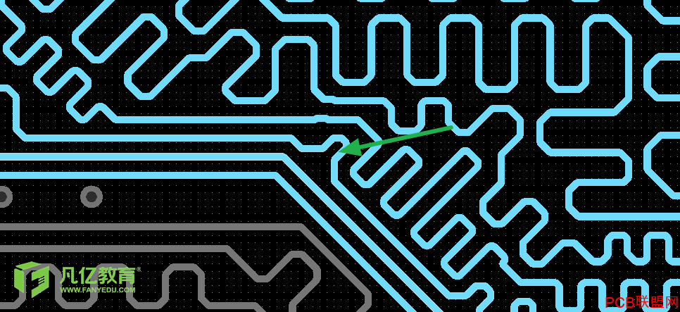

发表于 2019-6-27 10:52:06 | 显示全部楼层
蛇形等长的gap从美观角度上面可以统一一下
9512
50272
发表于 2019-6-27 10:53:23 | 显示全部楼层
GAP间距至少满足3W

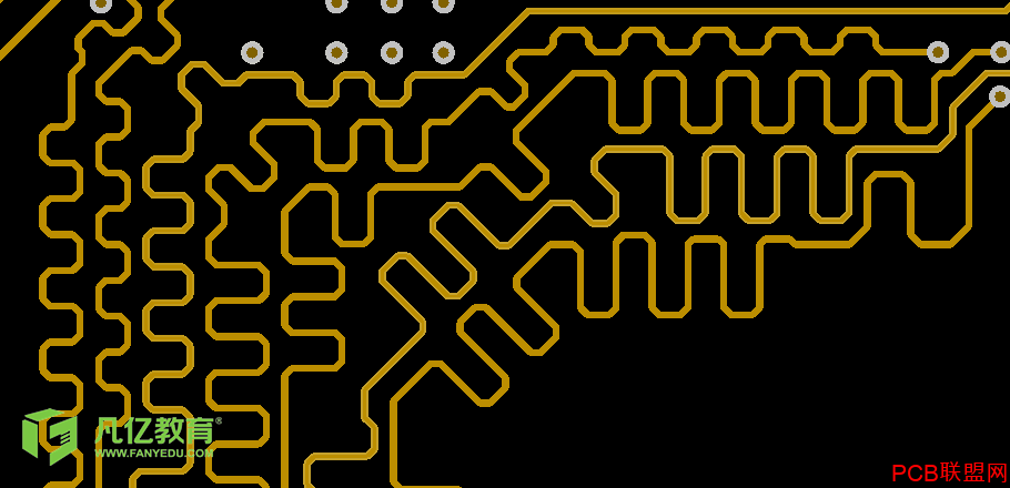

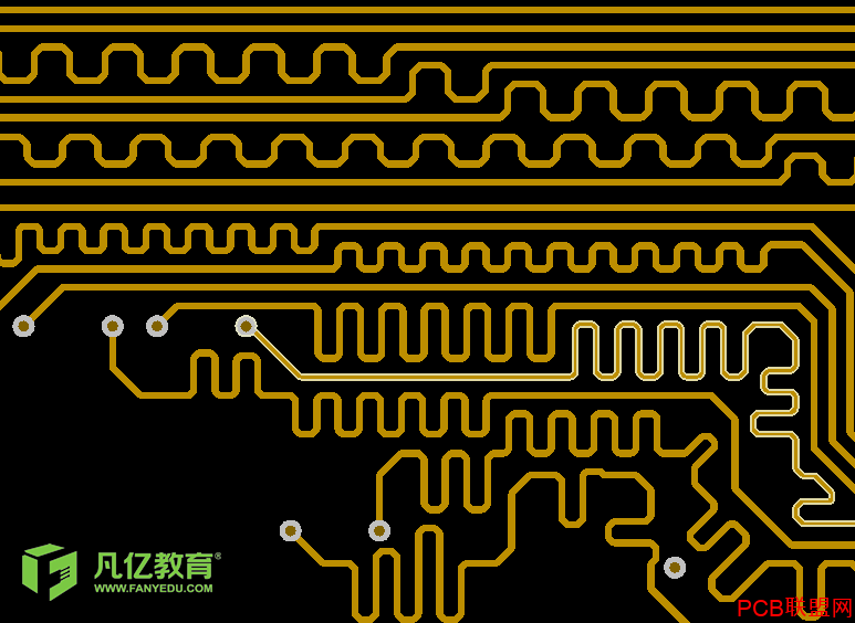

发表于 2019-6-27 10:54:41 | 显示全部楼层
等长方式 建议是咬合的等长方式
不要这么大的gap 会影响空间
这里有一个SDRAM设计笔记 建议你看看

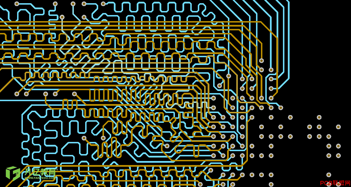

发表于 2019-6-27 10:55:58 | 显示全部楼层
相邻走线层的信号不要出现重合 注意下重合走线
放置串扰的产生

发表于 2019-6-27 10:58:01 | 显示全部楼层
T点这边的 咬合等长做得很好
9512
50272
发表于 2019-6-27 10:58:56 | 显示全部楼层
T点的比菊花链的做得好点
