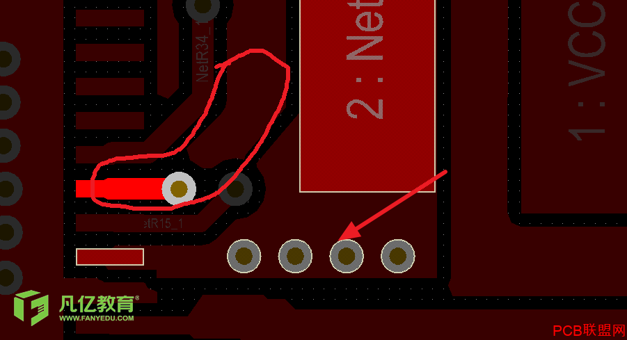

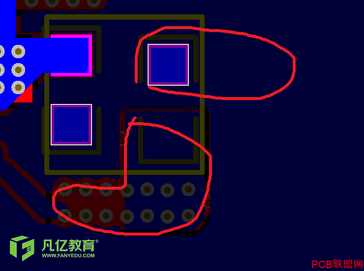

缺点:没有意识到在原理图上从输入到输出主干道重点导入PCB里模块局思路。对网络敷铜操作方法不成熟。PMU-2-修改完成,请老师还次评审!辛苦!

圈圈圈住的是输入主干道 请注意相关的电源过孔添加 并且加粗处理
箭头所示处的 过孔是无用的 可以删除

对应的GND回流孔的也要做到位
