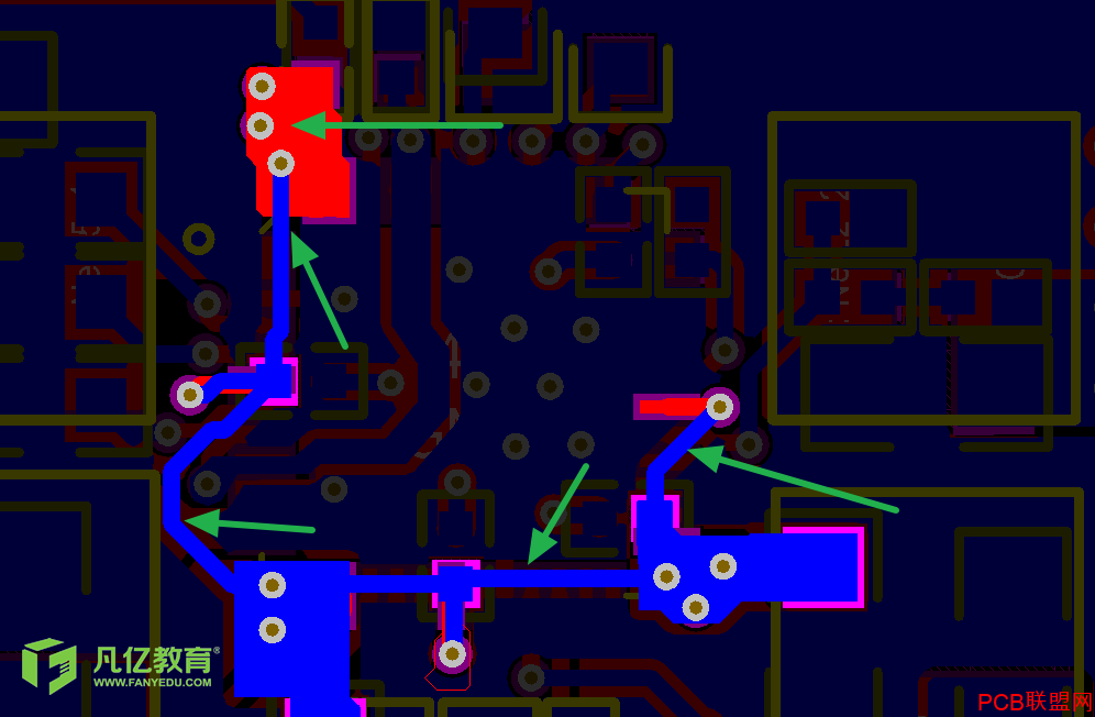

这是第二次PMU作业,请老师再次评审。问题:1,光标如何不能对准栅格点,要如何操作对准元件边框?

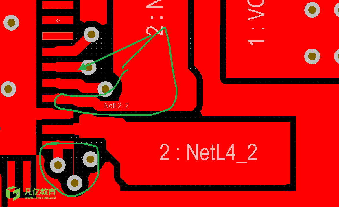

发表于 2019-6-20 16:06:04 | 显示全部楼层
输入的时候 部分的过孔数量不足
输出走线的宽度不足
下面的VSYS里面打孔没有起到作用

发表于 2019-6-20 16:06:40 | 显示全部楼层
可以多参考下 左边的两路DCDC

发表于 2019-6-20 16:07:52 | 显示全部楼层
主干道不满足载流要求 并且连接过孔 没有起到应该起的作用

发表于 2019-6-20 16:09:32 | 显示全部楼层
底层应该需要进行散热处理 目前没有和大面积的敷铜链接  散热性能不好
