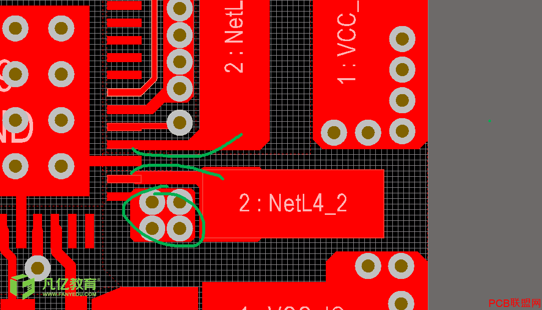

老师,我在布局布线的时候对输入输出主干道分析不够透彻,有点模糊。这是我的PMU作业,请您检查。

过孔不要太大
然后绿线部分 可以加粗点

发表于 2019-6-19 11:15:25 | 显示全部楼层
回流部分想对应的 需要进行打孔  输出是多少孔  回流也需要

发表于 2019-6-19 11:16:21 | 显示全部楼层
这边只是一个反馈, 不需要搞这么粗的走线   只需要 10mil的 走线就可以了
