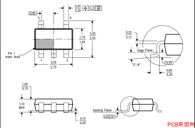

天才小熊猫+ 第十次作业+usb,SOT23-5,常用元件封装创建封装体会心得
在绘制封装的时候,一些常用的封装可以从一些网站上面下载下来,再导入到自己的的元器件封装库中。
封装绘制方法
手工方法
1.在datasheet中找到元件的封装尺寸(Package Dimensions)一般在文件最后。
2.一般我们画封装只需要关心引脚间距,焊盘大小和边框尺寸变行了,看datasheet可见其元件边框尺寸,引脚间距为,引脚长宽有公差范围,一般要比手册上的大1—1.5mm,就可以开始画封装库了
3.最后,把丝印层画上,画得完美的话,有的把机械层也画上了。画完后,一定要用Ctrl+M准确测量一下自己画的封装的各种尺寸。

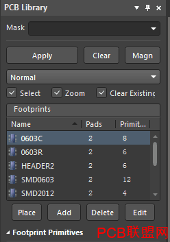

智能向导创建封装
在128讲的笔记里讲过。一般通过向导创建一些焊盘很多,有规律的元器件。
一般将原理图库和封装库建立为集成库工程my.LibPkg,我们在其中添加my.SchLib和my.PcbLib,并编译生成了最终我们自己的my.intlib.。
