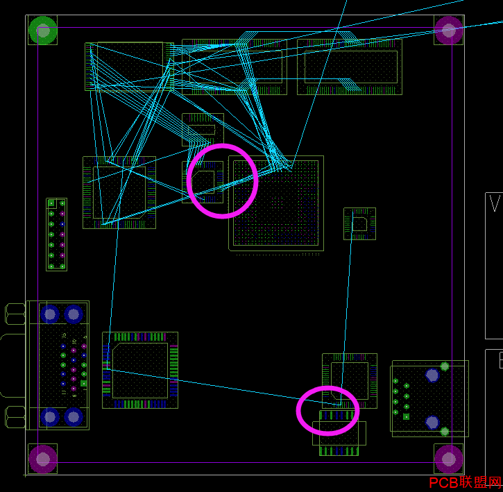

预布局
将DSP放在中心后,将大的器件/芯片放入框内,尽量使飞线顺畅
分析地址线的流向SP=>SDRAM1=>SDRAM2=>NAND=>FLASH
myDFQ.brd

发表于 2019-6-19 17:13:18 | 显示全部楼层
进度有点落后喔,继续加油喔  这些IC类的元器件的间距拉大一些 方便后期返修
