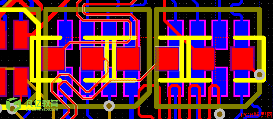

发表于 2019-6-18 01:45:51 | 显示全部楼层 |阅读模式
DDR模块对于对称铺铜,第三层铺铜之后,POWER层不知道应该怎么铺铜,请老师指点,谢谢
LCDTV_ board_10.06.改正版.PcbDoc
11.52 MB, 下载次数: 5, 下载积分: 联盟币 -5
9512
50272
发表于 2019-6-19 11:38:08 | 显示全部楼层
器件其实可以旋转90°
这边走线为啥不一样
9512
50272
发表于 2019-6-19 11:39:33 | 显示全部楼层
其他部分大问题倒是没有 不过前一次的一些问题 目前更改还有一些不是很到位 你可以再优化下  然后领取下一个模块化的任务
