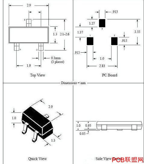

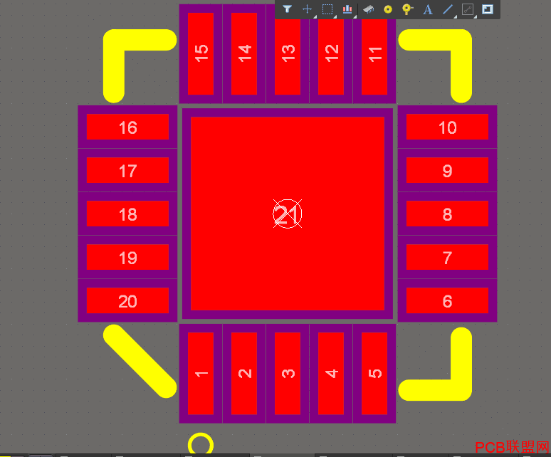

天才小熊猫+第九次作业+mos管,led,晶振封装的创建
