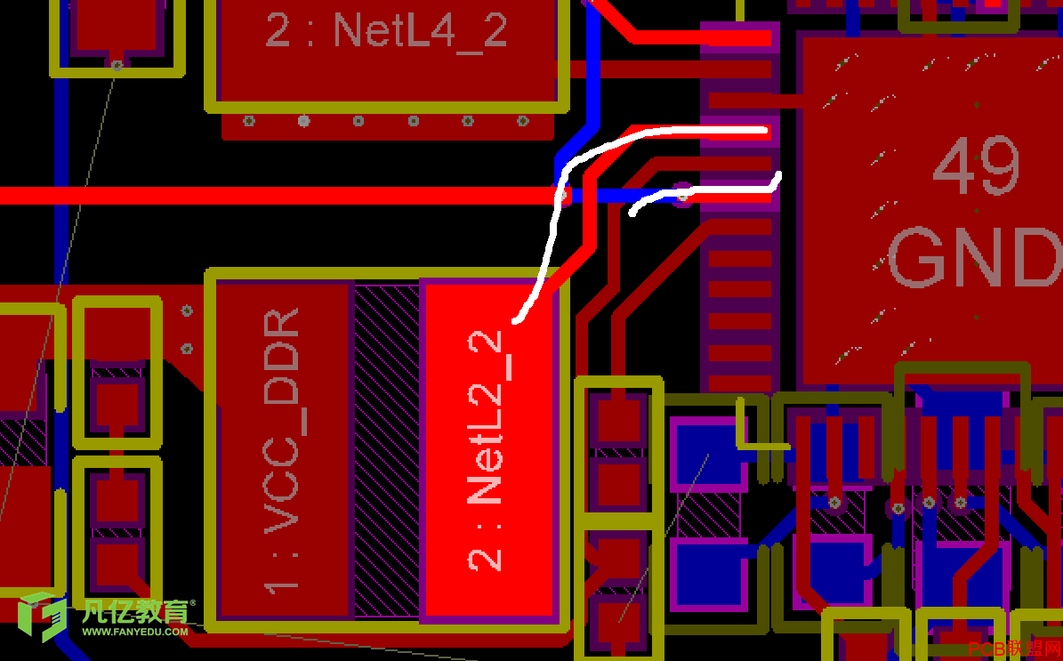

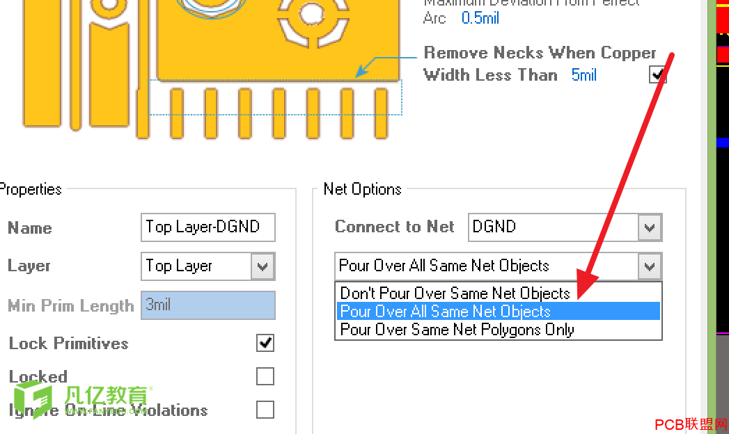

PMU模块作业心得体会,最大困难有几点:1,换了19版后,在操作上没有找到取消自动捕栅格点设置,很难拉线自动不对齐。2,看上去零件极少,模块定位OK,却布线交叉很多,拉线过长,过孔过多,思路不成熟。3,敷铜跟填充为什么不合并,敷铜跟布线为什么不合并?有没有办法合并?请老师评审,谢谢!

发表于 2019-6-17 22:48:44 | 显示全部楼层
1,这个就是shift+e进行切换即可
2、局部模块的思路要清楚
3、这个是你敷铜的 属性需要设置下

发表于 2019-6-17 23:09:15 | 显示全部楼层
输入输出的主干道 载流不足  不行

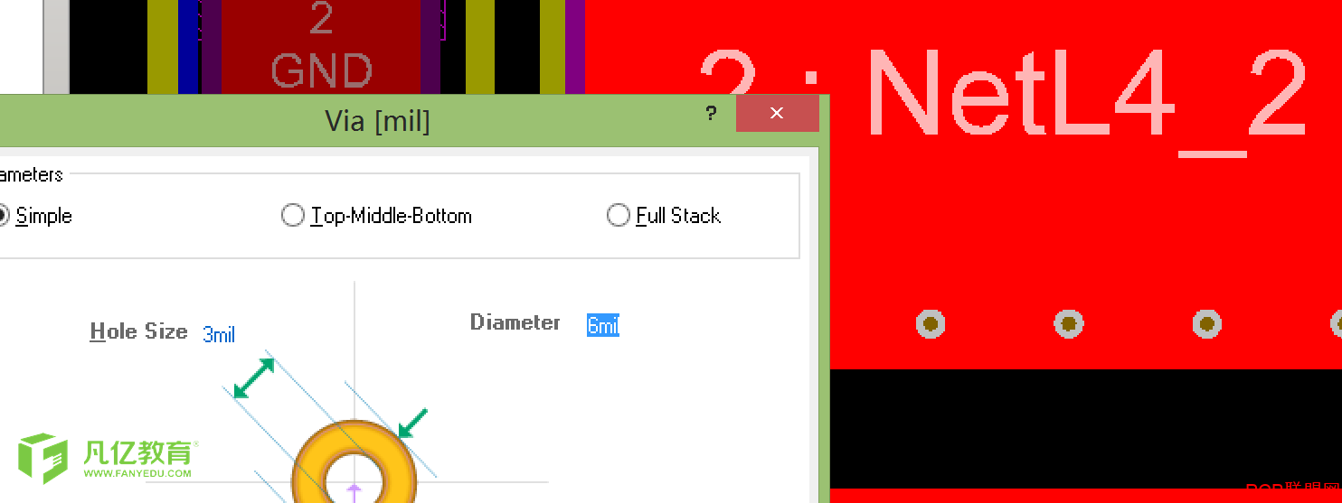

过孔 3/6mil 太小 不适合生产  请更新
9512

发表于 2019-6-17 23:10:59 | 显示全部楼层
回流GND孔不满足要求 无法满足回流的载流

发表于 2019-6-17 23:12:27 | 显示全部楼层
输入输出载流不足  目前整个pmu设计 直接判定不合格
请打回去 重新做

发表于 2019-6-17 23:12:47 | 显示全部楼层
主干道认识不做 做起来没有条理
