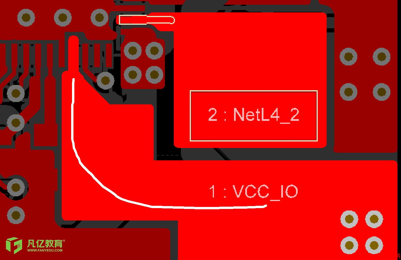

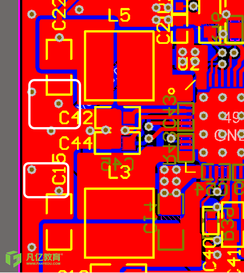

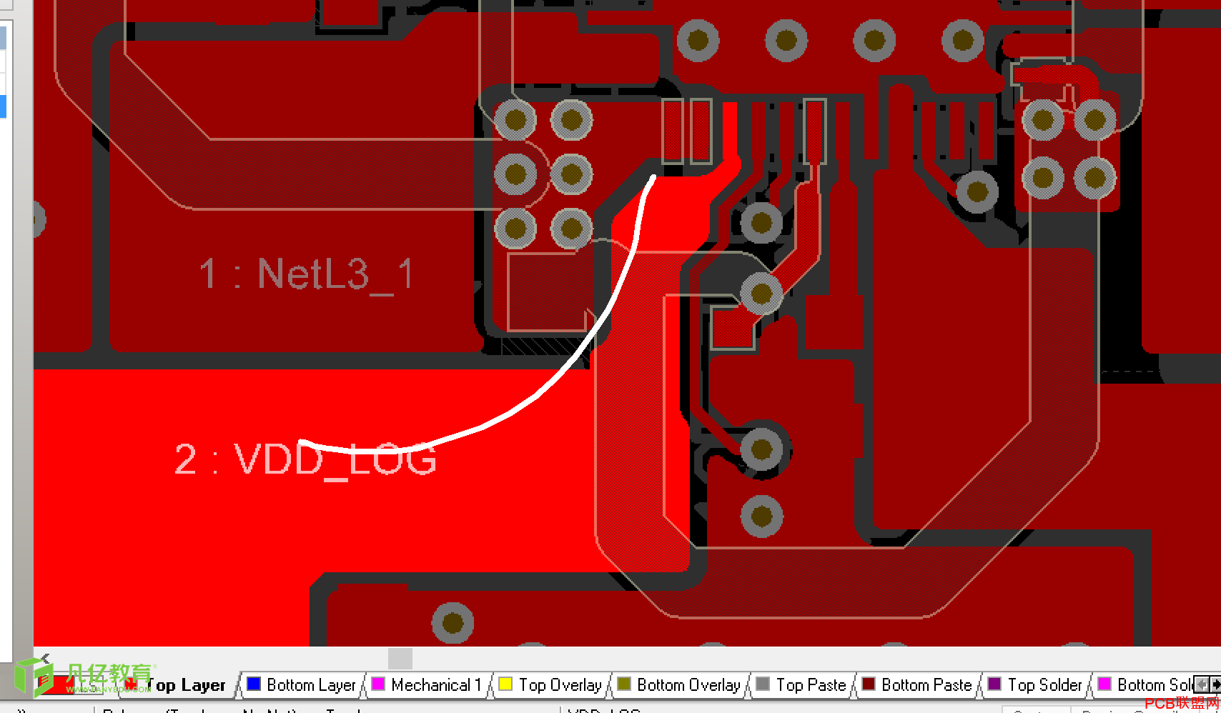

布局布线笔记:
1.先按照模块化把DCDC,LDO模块分出来,布局先优先大电流的模块先布局。
2.电源输入输出主干道在空间住够的情况下尽量采用铺铜,打回流孔注意电流大小。
3.反馈采样要从滤波电容后面取电。(电容滤波后采样的信号才是干净的)
xiaochen-PMU.zip
1.71 MB, 下载次数: 2, 下载积分: 联盟币 -5

发表于 2019-6-17 22:41:03 | 显示全部楼层
此处电路认识不足   此处只需要10mil走线即可 这边就是个反馈线
反馈线 注意是从滤波电容后面进行取样
9512
50272
发表于 2019-6-17 22:43:35 | 显示全部楼层
回流GND孔需要进行数量的添加
