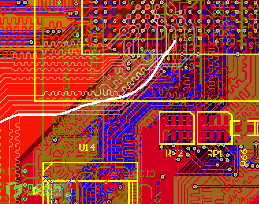

DDR2模块作业心得:
1.对于布局每11根线尽量走在同一层
  (DO~D7,DQM0,DQS0_N和DQS0_P
  (D8~D15,DQM1,DQS1_N和DQS1_P
   (D16~D23,DQM2,DQS2_N和DQS2_P
   (D24~D31,DQM3,DQS3_N和DQS3_P
2.信号线的间距严格满足3W原则
3.数据线,地址线,时钟线之间的距离满足20mil或者3W
4.对于误差范围:差分误差范围控制在+/-5mil
                         数据线误差范围控制在+/-15mil
                         地址线误差范围控制在+/-100mil
5.对于SATA USB部分在布线之后要进行包地处理,避免信号干扰
LCDTV_ board_10.06.PcbDoc
12.07 MB, 下载次数: 10, 下载积分: 联盟币 -5

发表于 2019-6-17 22:16:28 | 显示全部楼层
这个是时钟差分,请注意下  走差分线 并等长

发表于 2019-6-17 22:17:34 | 显示全部楼层
走线等长处理的时候 注意下 3W规则 在细节的部分 注意下

发表于 2019-6-17 22:36:18 | 显示全部楼层
这种尖岬铜皮  进行切除吧

发表于 2019-6-17 22:37:14 | 显示全部楼层
差分等长不满足匹配的要求    请查看下 差分规范要求

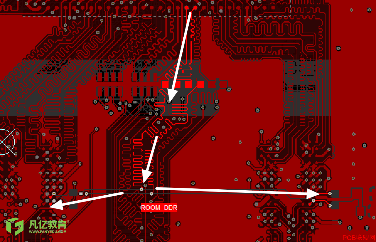

发表于 2019-6-17 22:38:22 | 显示全部楼层
DDr和FLASH的走线进行干扰  存夸分割的现象 看能否隔离开来

发表于 2019-6-17 22:38:55 | 显示全部楼层
以上问题 请更新
