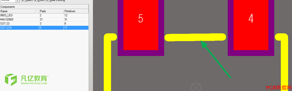

Sam 封装的创建 第九次作业
Sam 封装的创建 第九次作业.zip

发表于 2019-6-19 13:54:59 | 显示全部楼层
手工检查是一个方面 规则检查也是很重要的一点
9512
50272
发表于 2019-6-19 13:59:21 | 显示全部楼层
注意下不要出现任意角度走线
9512
50272
发表于 2019-6-19 14:02:54 | 显示全部楼层
其他问题不大 可以的
