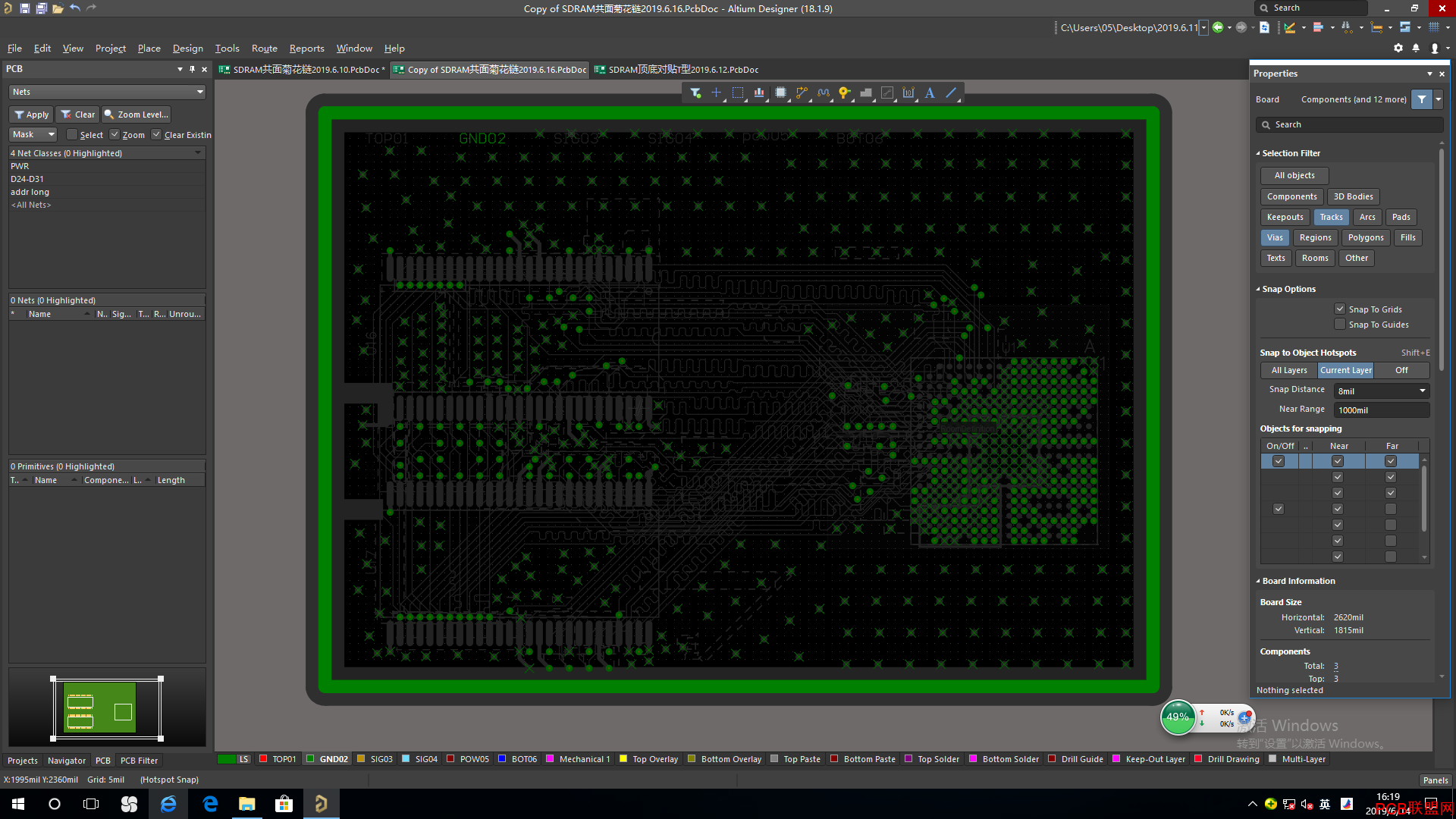

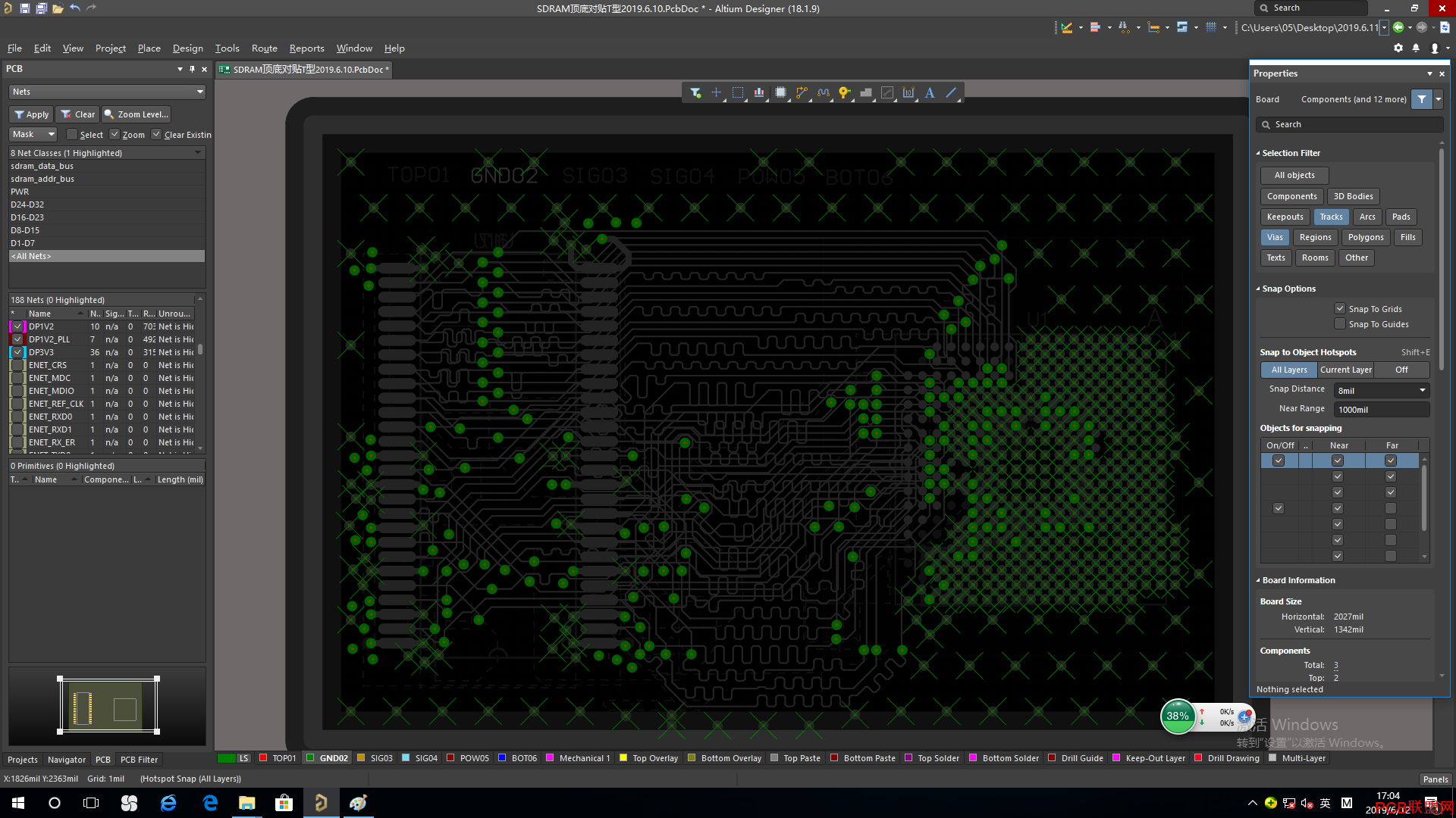

一、BGA区域:1.电源类线宽15mil,电源类在BGA里面与所有元素间距规则为5mil;
             2.除去电源类,剩余其他线宽为5mil,线距为10mil,其他元素间距为5mil;
二、非BGA区域:1.电源线宽15mil,除去电源,剩余地址、数据、控制、时钟线线宽为5mil;
               2.VIA-TRACK间距为5mil,VIA到其他都是7.5mil,其他所有元素互相间距都为10mil;
三、等长:1.T型:数据组误差100mil,地址 时钟 控制组误差200mil;     2.菊花链:数据组100mil,地址 时钟 控制分为两段,每段误差各控制在100mil。

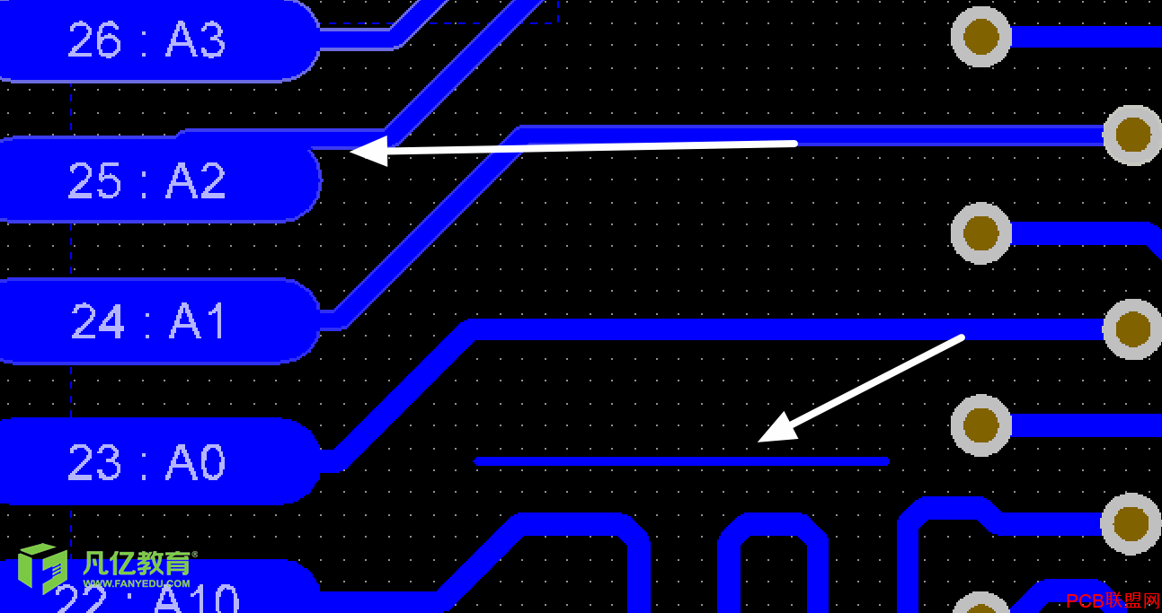

发表于 2019-6-17 21:52:22 | 显示全部楼层
没有从中间出线,阻碍线没有进行删除  请更新
9512
50272

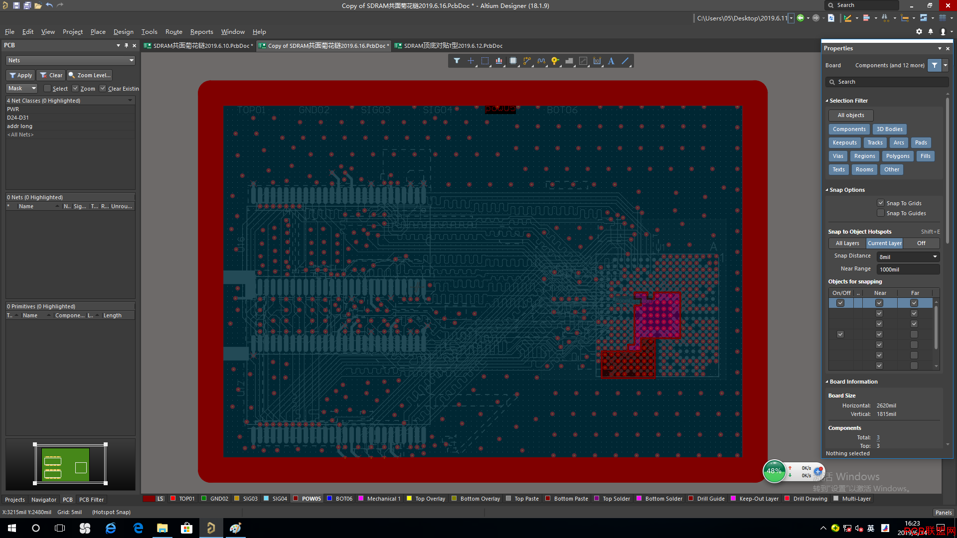

发表于 2019-6-17 21:54:21 | 显示全部楼层
SDRAM  下面不要进行挖空 尽量做到GND能灌通最好

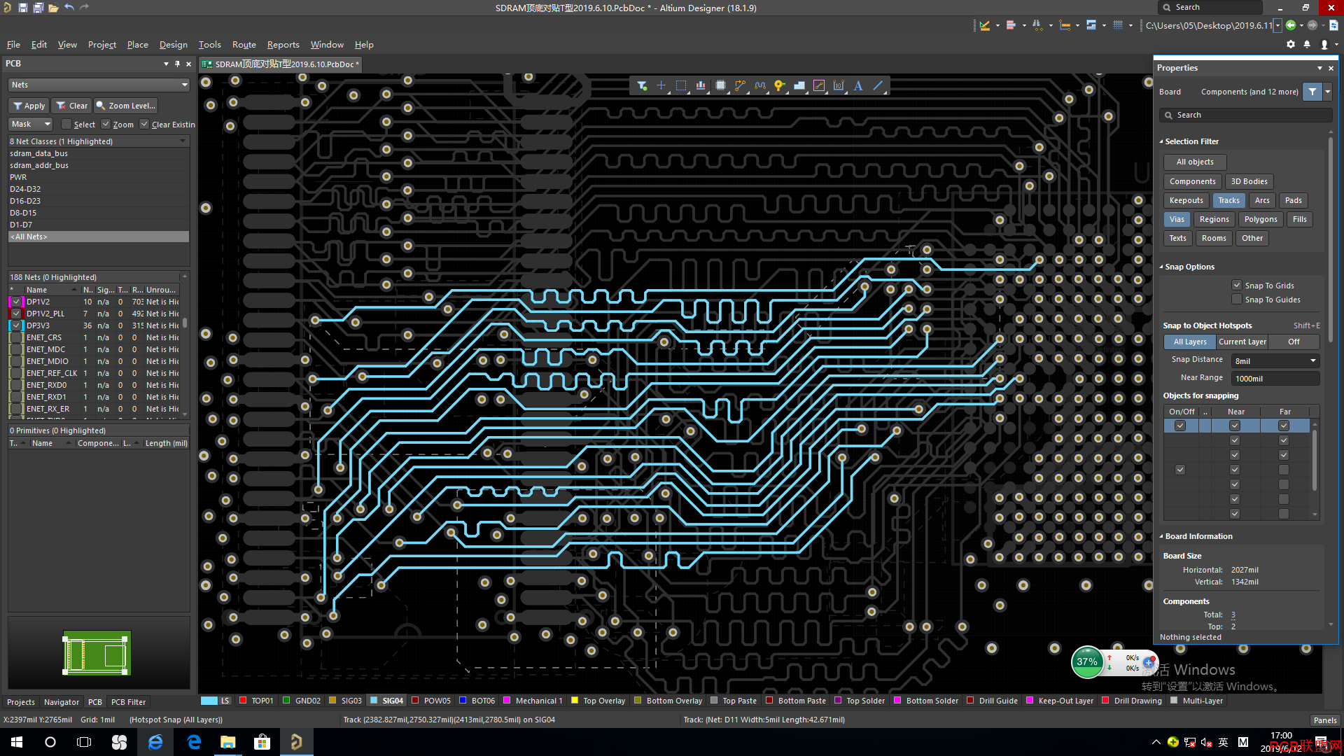

发表于 2019-6-17 21:56:40 | 显示全部楼层
空间利用率 还可以再提高

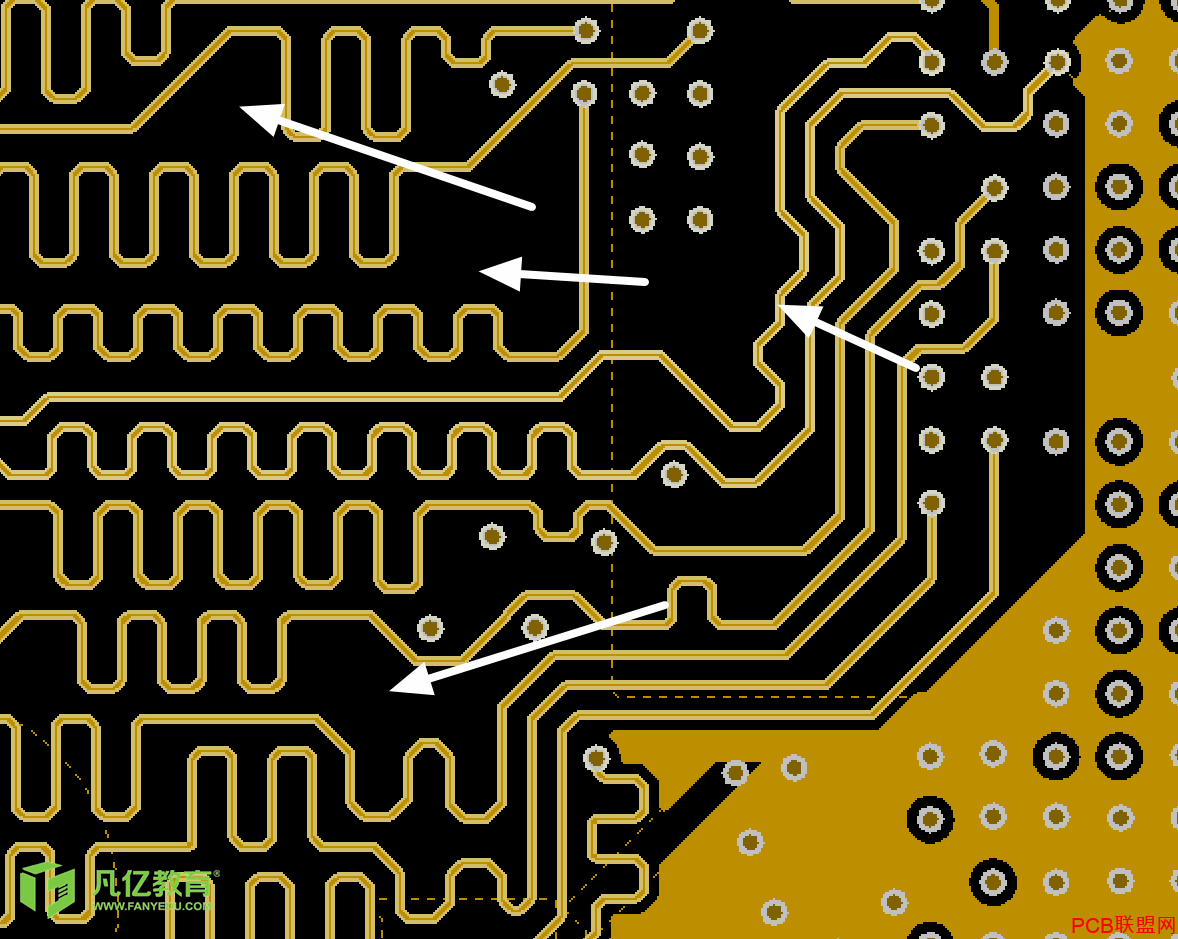

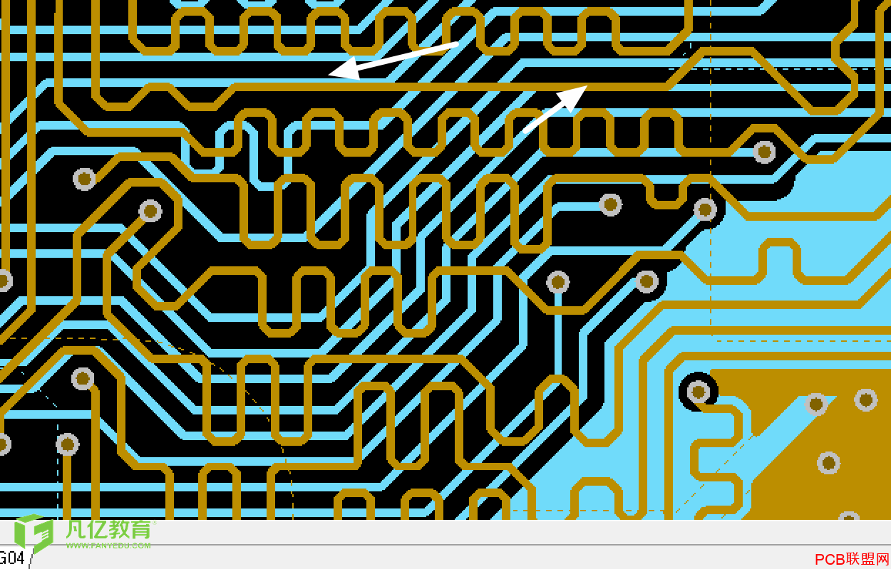

发表于 2019-6-17 21:57:49 | 显示全部楼层
相邻层走线 注意不要重合

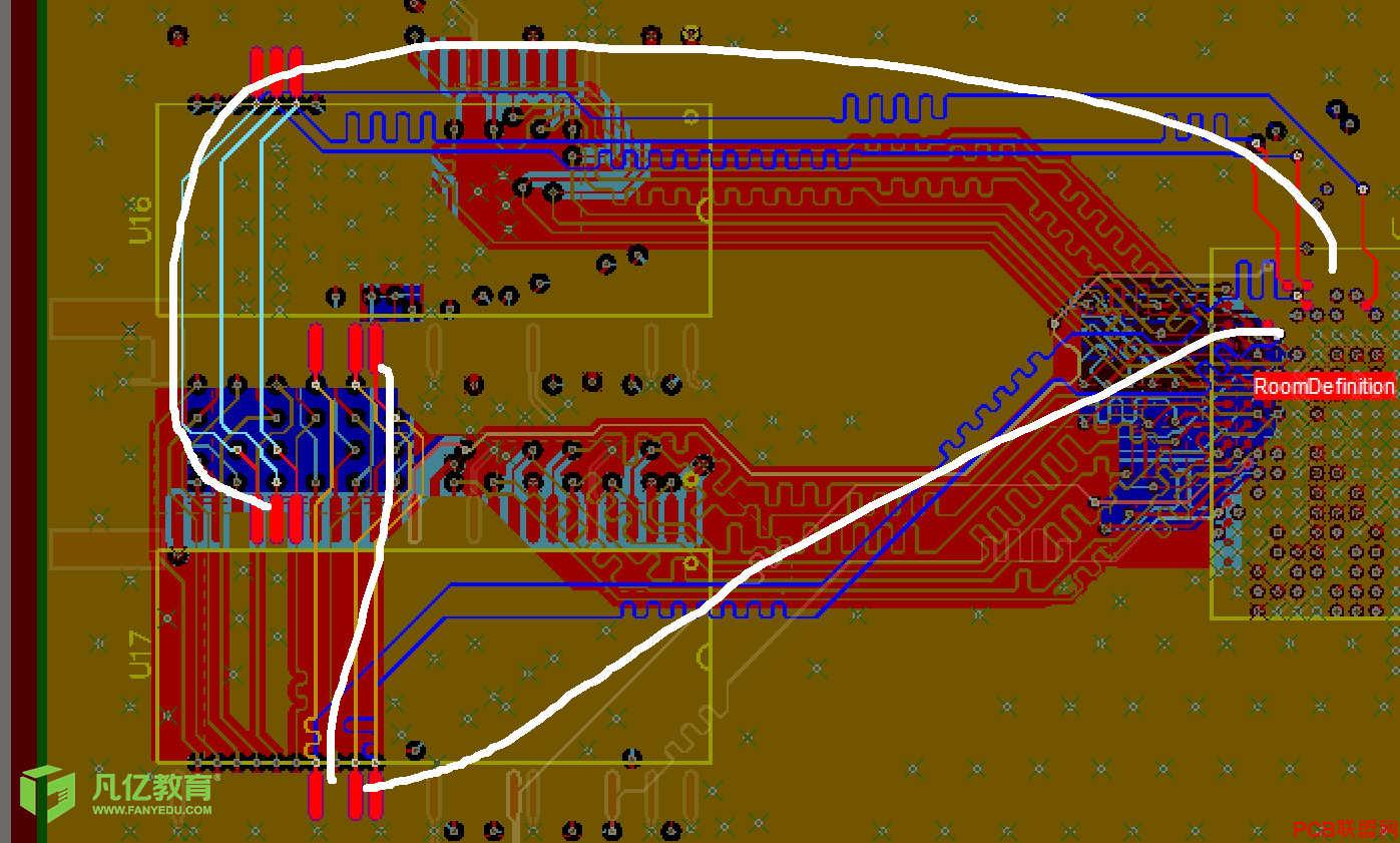

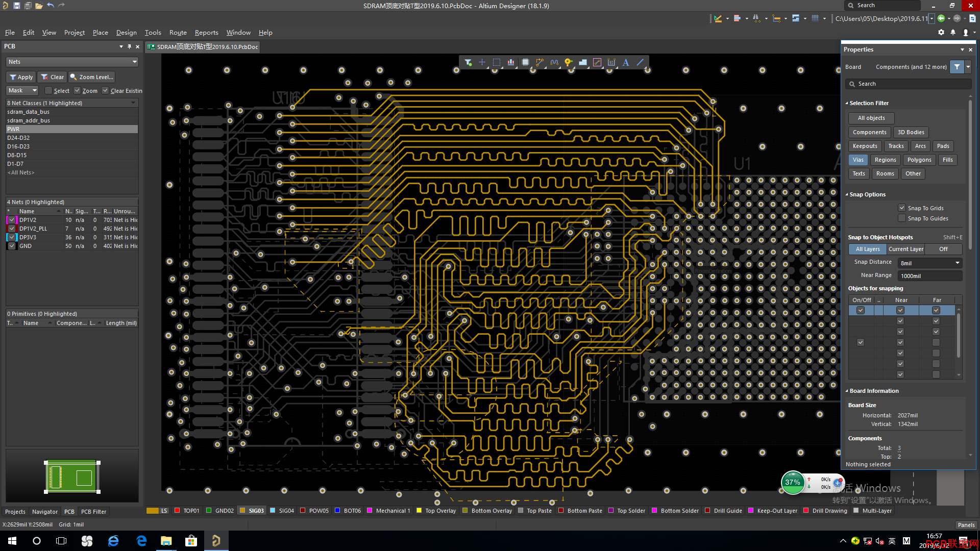

发表于 2019-6-17 22:01:24 | 显示全部楼层
菊花链拓扑有问题, 统一是先到一片再到另外一片,不能有些走线是先到第一片 再到第二片    有些是先到第二片再到第一片
9512
50272
发表于 2019-6-17 22:02:06 | 显示全部楼层
菊花链的咬合等长方式做得很好  可以
