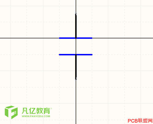

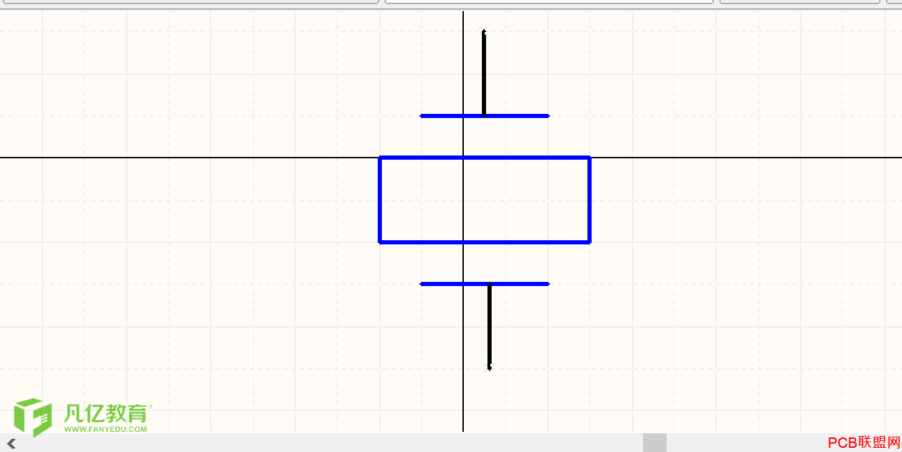

发表于 2019-6-14 23:39:09 | 显示全部楼层 |阅读模式
由于目前正在出差,比较忙,作业会迟交
逗儿 AD五月份特训班 第七次作业 元件库创建.zip
11.12 KB, 下载次数: 1, 下载积分: 联盟币 -5
9512
50272
发表于 2019-6-15 15:46:46 | 显示全部楼层
注意你的 格点所在位置
9512
50272
发表于 2019-6-15 15:47:28 | 显示全部楼层
横竖格点的问题 请注意下
