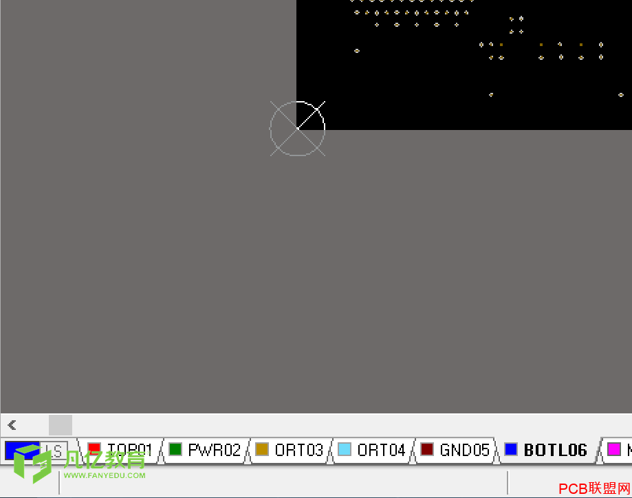

        回顾要点,理解T点拓扑概念,注意3w,20H规则,时钟线与各地址线,数据线间距15mil ~20mil 或包地处理,等长时注意规范要点,打孔换层能在附近打地孔就打,特别是重要差分线附近必打地过孔。注意线回流路径。。

从叠层来讲 GND应该是在器件的相邻层 目前器件在top层叠层建议 第二层是gnd
9512
50272
发表于 2019-6-15 11:07:05 | 显示全部楼层
设计这块做得非常好 没有问题,总结也把几个要点总结了
