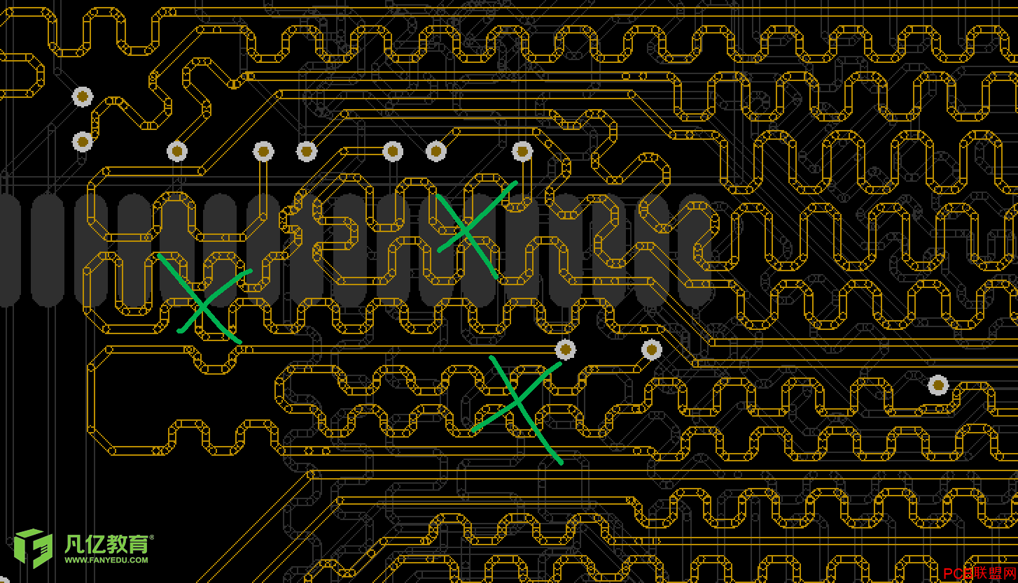

SDRAM+菊花链,请郑老师审阅1

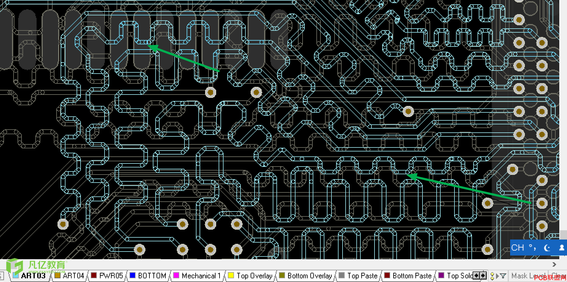

发表于 2019-6-15 11:09:23 | 显示全部楼层
仔细看看这些地方3w这块没有满足
9512
50272
发表于 2019-6-15 11:10:47 | 显示全部楼层
U型等长方式不可取  这种方式会导致走线会有问题 形成环路的 场效应的 干扰
9512
50272
发表于 2019-6-15 11:11:32 | 显示全部楼层
目前这个版本 拓扑结构没有问题   请严格主要下 相关的 走线规范
发表于 2019-6-15 12:12:35 | 显示全部楼层
郑老师,不u形走线饶不了等长怎么办?
