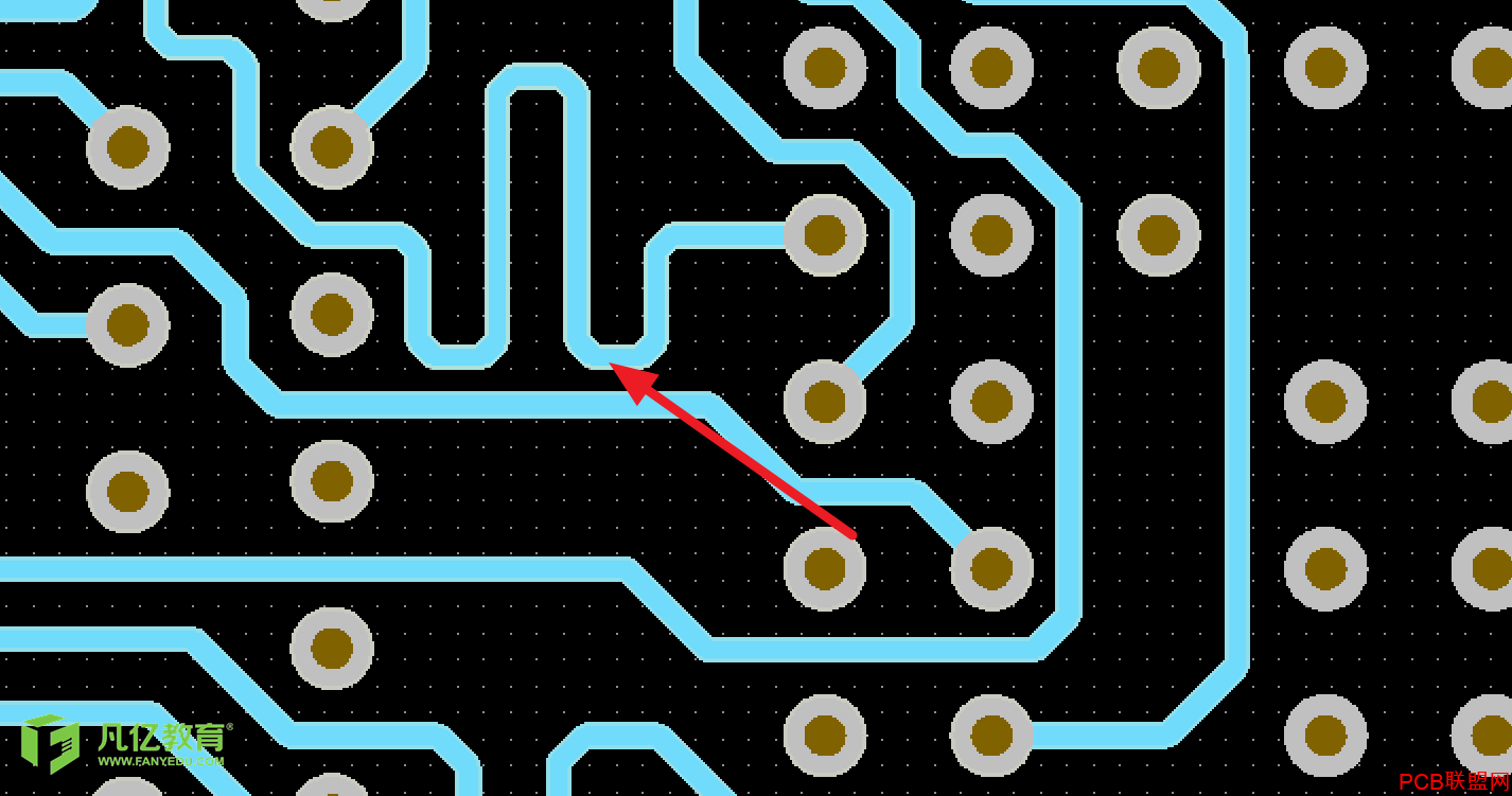

SDRAM+T点拓扑,请郑老师指导

此处不满足 3w规则  请类似的都检查下
