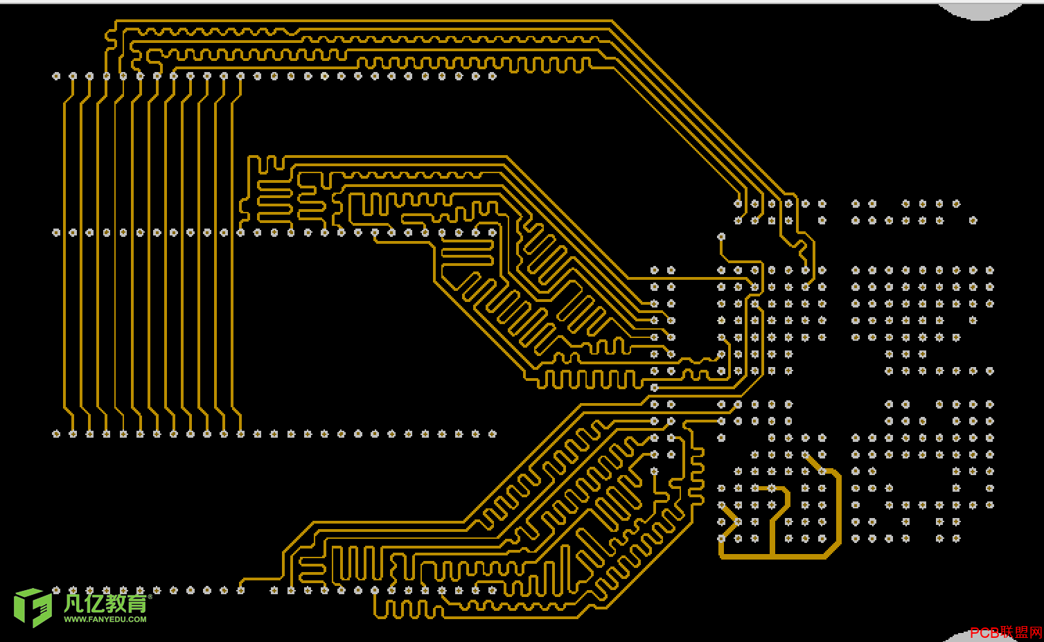

70
420
420
发表于 2019-6-17 17:12:49 | 显示全部楼层
郑振宇_Kivy 发表于 2019-6-13 20:23
你这边的叠层 按照6层板做吧
@郑振宇_Kivy
                其实  上次我也没搞懂 叠层问题  我会重新提交这个模块 我已自查 还请到时指正 谢谢!
70
420
420
发表于 2019-6-17 17:41:27 | 显示全部楼层
15255156356 发表于 2019-6-17 17:12
@郑振宇_Kivy
                其实  上次我也没搞懂 叠层问题  我会重新提交这个模块 我已 ...
心得
      1. 理解T点 & 菊花链 概念
      2.BGA出线 (同组同层,远离2行焊盘扇出,电源孔都先保留后期再合并)
      3.间距满足3W原则;数据线误差范围控制在±50mil;地址线误差范围控制在±100mil
      4.等长走线 尽量咬合(类似 两只手交叉握住)也就是 有两条 两条线 是并行的
      5.理解并会模仿叠层 (几层  各层介质  厚度计算)
另 已自查   此图值得一看!
@郑振宇_Kivy  还请多多指正 谢谢!
