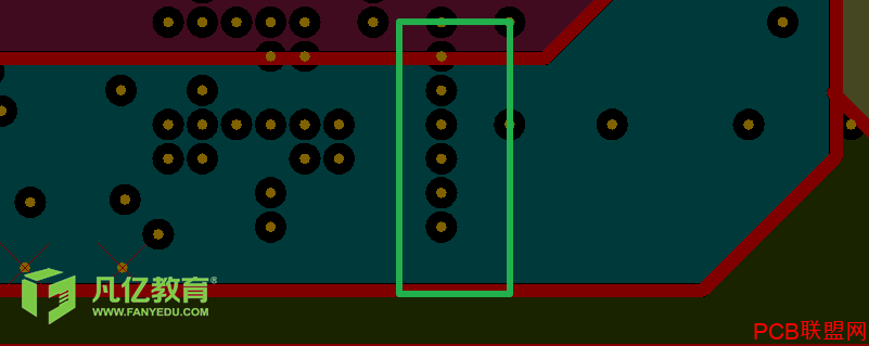

cyk 电源分割+部分drc修线作业提交

平面分割 载流通道不注意 实际载流面积不充足

平面分割 请注意下这个问题
