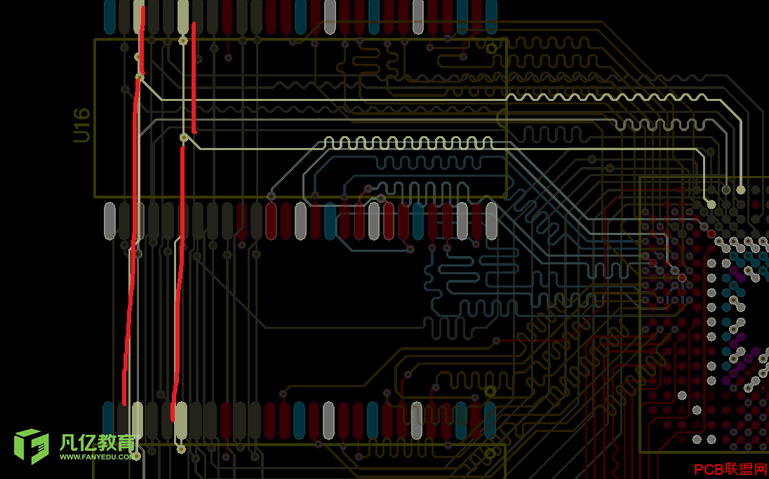

SDRAM第三次修改请评审谢谢

发表于 2019-6-12 15:36:52 | 显示全部楼层
请对比下下面两张图
9512
50272
发表于 2019-6-12 15:38:07 | 显示全部楼层
请告知你到底是 菊花链 还是T点
9512
50272
发表于 2019-6-12 15:40:49 | 显示全部楼层
-08:00C361联盟网8458.png .
不要一片弄到第二片 一片弄到第一片 请统一拓扑结构
