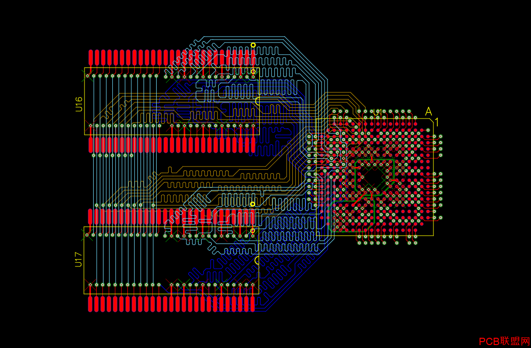

请老师批改。

发表于 2019-6-11 11:25:59 | 显示全部楼层
t型拓扑已修改。

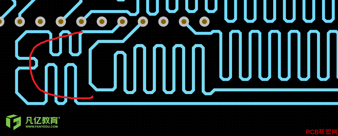

发表于 2019-6-12 15:48:40 | 显示全部楼层
U型的方式 不建议这种等长方式
  其实下方是有很大的空间等长的 可以修改

发表于 2019-6-12 15:49:29 | 显示全部楼层
大体上没有问题  可以继续下一个模块
