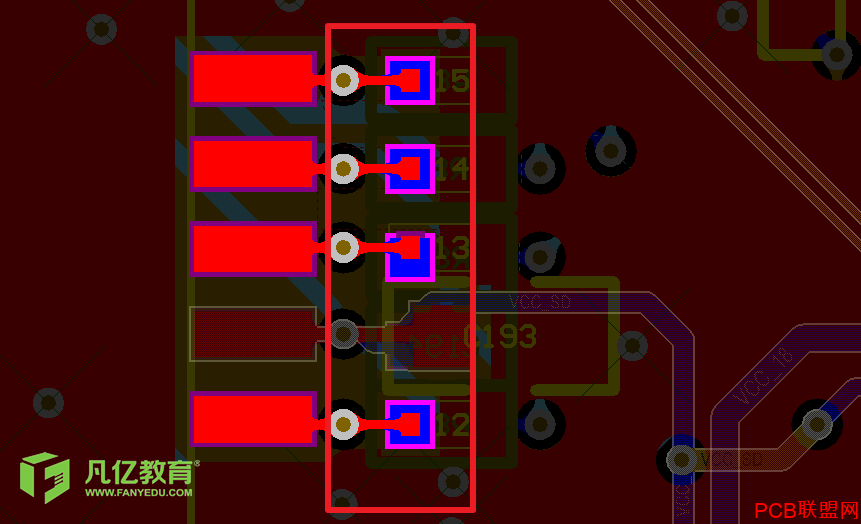

[作业已审核] song_AD_3月特训班_6层板RK3288 生产资料导出_作业心得

此部分 建议 先链接到ESD  再打孔到底层 进行连接
这样静电进来PCB 就会被静电器件吸收

收到,谢谢老师点评!
