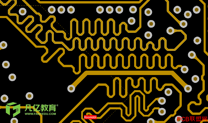

song_AD_3月特训班_6层板RK3288 生产资料导出_作业心得
          1.完成了DDR模块,usb模块等长走线;
          2.完成了各层的覆铜处理;
          3.完成了丝印调整,logo添加;
          4.完成了生产资料的整理导出;

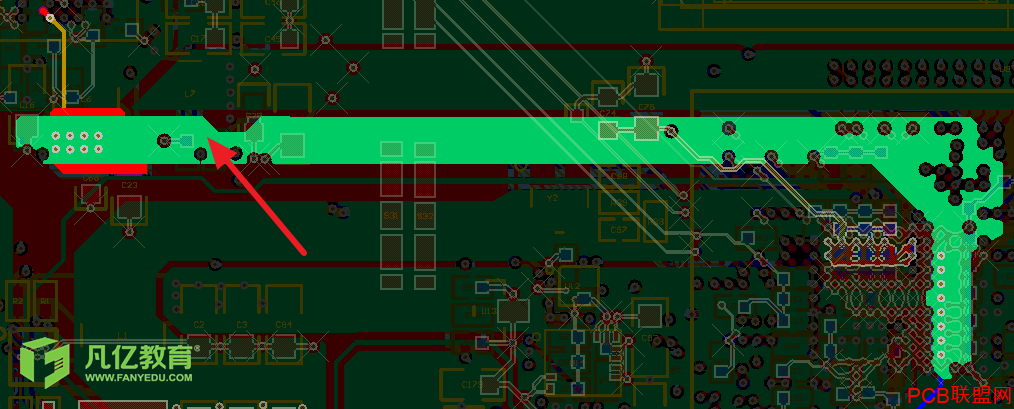

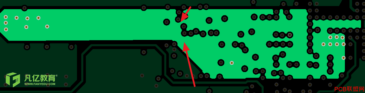

发表于 2019-6-21 16:50:02 | 显示全部楼层
核心电源太小,  请检查实际的载流面积
9512
50272
发表于 2019-6-21 16:51:17 | 显示全部楼层
3A 电流
9512
50272
发表于 2019-6-21 16:52:38 | 显示全部楼层
以上核心电源都是不满足要求的

发表于 2019-6-21 16:53:48 | 显示全部楼层
蛇形等长不满足3W原则  这个需要重新等长
可以再多学习下等长的方式和美观度
9512

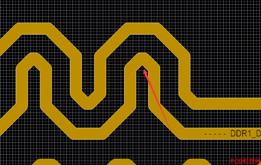

50272
发表于 2019-6-21 16:55:02 | 显示全部楼层
差分等长都出现尖角了  需要更新 并且gap的间距也要满足3W的原则
9512
50272
发表于 2019-6-21 16:57:18 | 显示全部楼层
空间利用及不合理,请打回去 重新等长  咬合等长的概念 了解下
9512

50272
发表于 2019-6-21 17:01:39 | 显示全部楼层
这边是电源的入口吧  注意下载流  实际的面积
