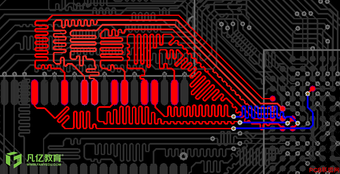

发表于 2019-6-9 01:05:38 | 显示全部楼层 |阅读模式
菊花等长,由于是用的高版本, from to由于bug用不了,画了很久才搞定。郑老师楼下教教我如何在不用fromto和xsignals下做等长。singnal length(mil)和 routed ength(mil)两个的区别是什么。我找的一些资料等长有的是看前者等长,有些是后者。

发表于 2019-6-9 15:25:45 | 显示全部楼层
你就认定用后面的即可
9512
50272
发表于 2019-6-9 15:26:39 | 显示全部楼层
一般09版本用from  to   其他版本用xsingel  如果都不用就只能手工出等长表 然后进行一一等长了

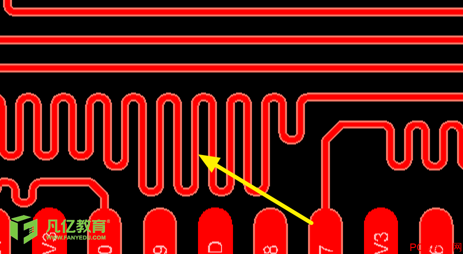

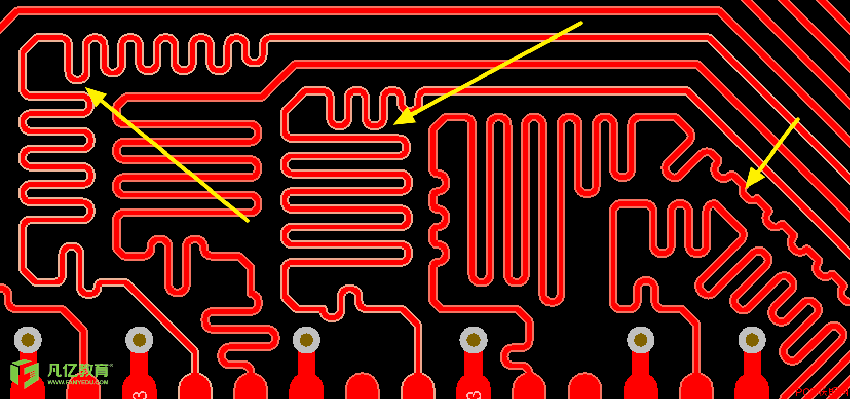

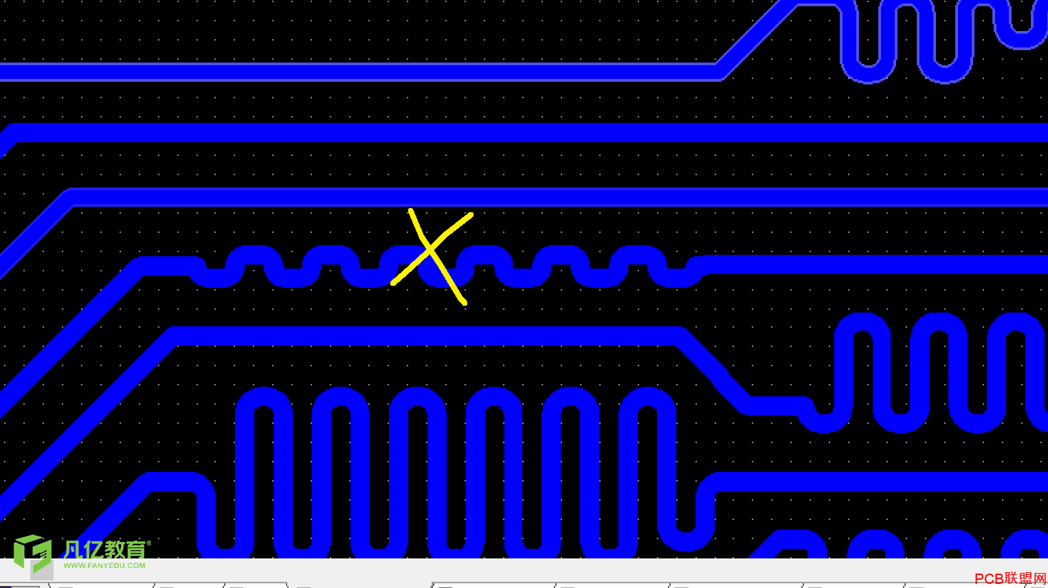

等长 gap 间距不要太小
3w规则不仅仅是针对不同网络 自身网络也是一样的
不要出现直角走线  建议全局统一用圆弧或者钝角  钝角优先 方便修改
不要一会出现钝角一会出圆弧
9512
50272
发表于 2019-6-9 15:30:27 | 显示全部楼层
不满足3w的 地方都得改

发表于 2019-6-9 15:32:51 | 显示全部楼层
这种不算同组同层

发表于 2019-6-9 15:35:29 | 显示全部楼层
一般来说 器件在顶层的话 大部分走线又走在顶层的话  第二层作为gnd层
