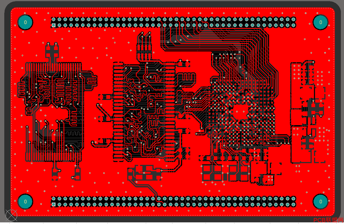

布局布线心得:
1.布局方式采用交互式布局,先分好模块,再把结构器件放置好,开始按照先大后小的原则对器件进行布局,布局尽量美观,(但也不要为了过度的美观而导致走线困难)。
2.电源布局要分清楚输入主干道,输出主干道,电容采用先大后小的原则布局。采样电阻要从输出电容滤波后进行采样。
2.先进行前期的扇孔,打孔占位,防止后面出现补过孔。(扇孔容易,删孔难)
3.BGA到顶针的连接线,要避开晶体。
4.绕等长的方式尽量采用咬合等长,走线在空间足够的情况下保持3W原则。

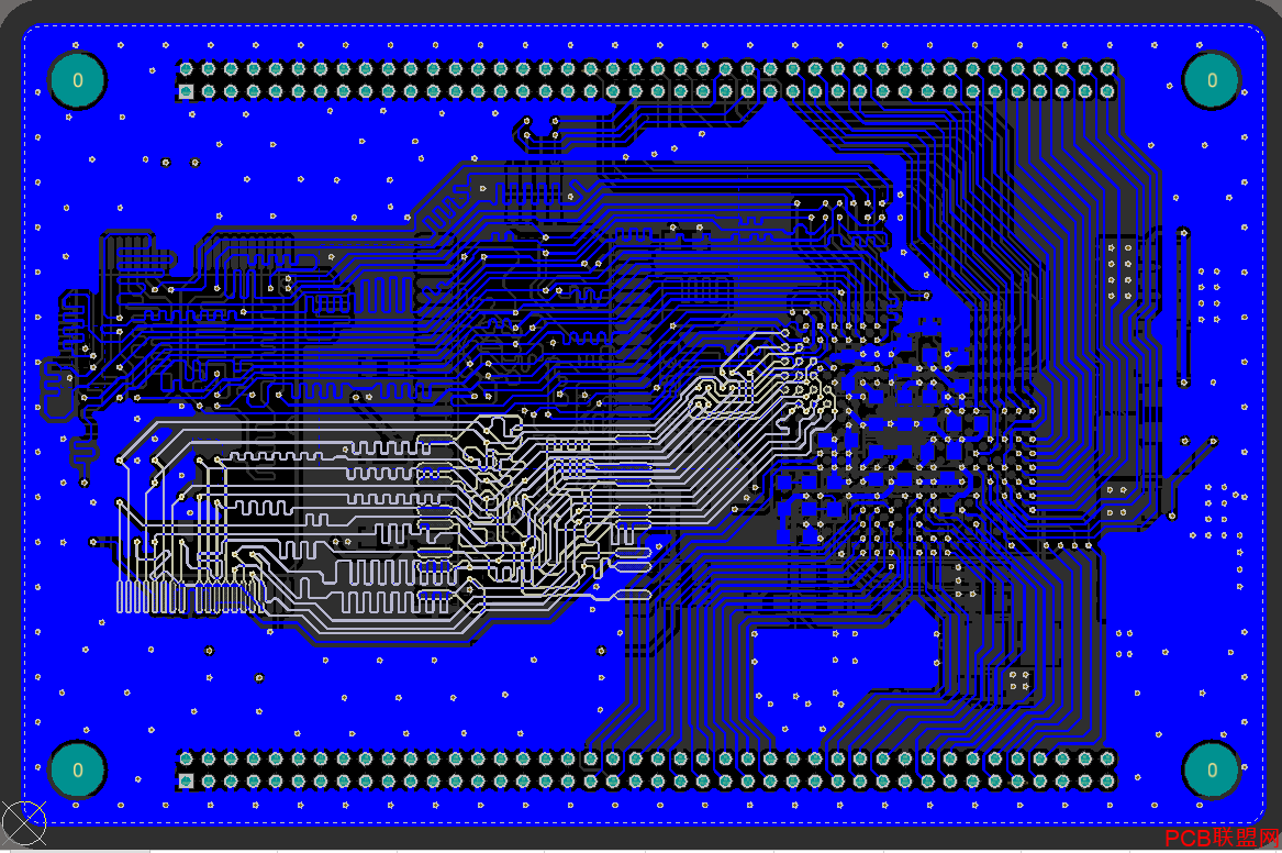

发表于 2019-6-8 22:04:57 | 显示全部楼层
此处为电源的入口 建议 第三层挖空  然后顶层连接  经过电容滤波之后 打孔到内层 这样电源是经过电容滤除干扰的

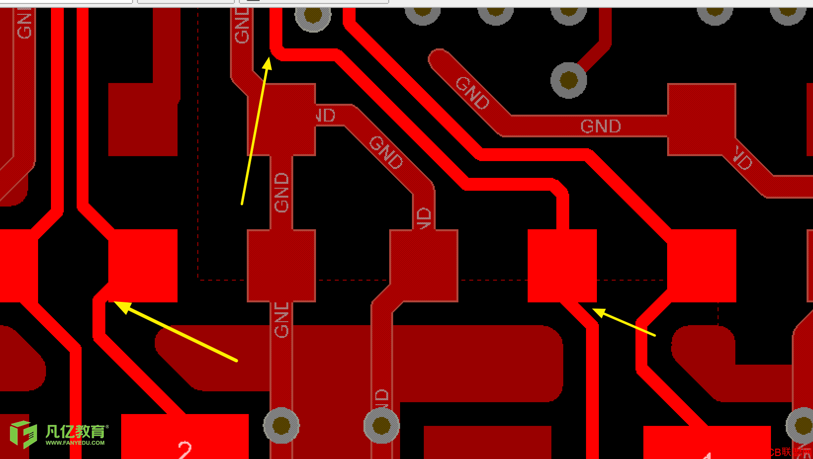

发表于 2019-6-8 22:11:57 | 显示全部楼层
注意下 走线出线 不要出现 锐角 直角等方式

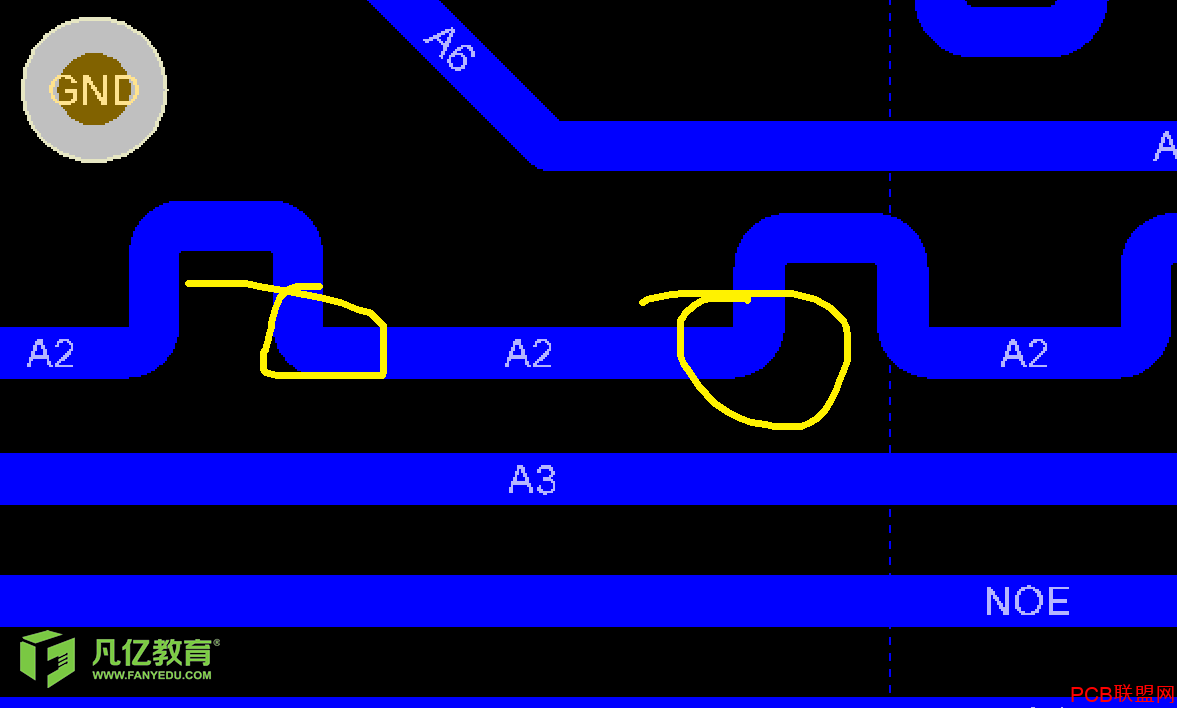

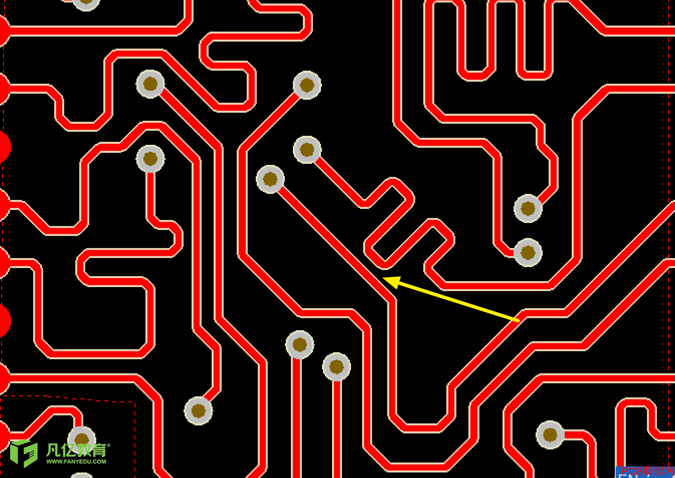

发表于 2019-6-8 22:13:52 | 显示全部楼层
蛇形等长的时候注意下 走线3w的满足  其他部分类似的都去检查下

发表于 2019-6-8 22:15:10 | 显示全部楼层
走线都偏直角了 请注意  不要部分是圆弧的形式 有些优势钝角的形式 比较难维护

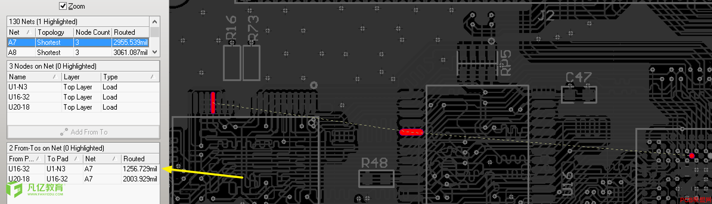

发表于 2019-6-8 22:17:16 | 显示全部楼层
误差等长过大  请检查 等长

发表于 2019-6-11 20:55:24 | 显示全部楼层
郑振宇_Kivy 发表于 2019-6-8 22:17
误差等长过大  请检查 等长
已修改,请老师再次评审。
