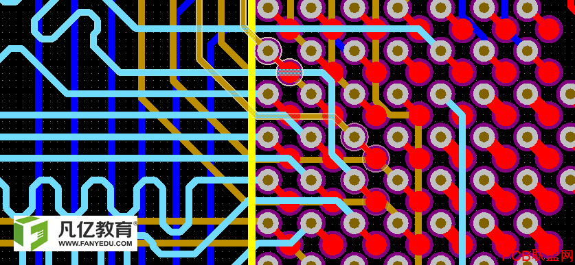

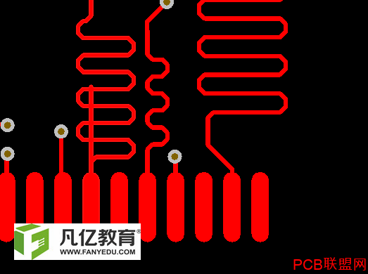

SDRAM作业修改后请评审
SDRAM T布线修改后.PcbDoc

发表于 2019-6-6 15:24:25 | 显示全部楼层
做完之后 记得检查 不要出现这种情况情况
9512
50272
发表于 2019-6-6 15:25:31 | 显示全部楼层
拓扑结构不对  请从统一的一片开始链接 之后到另外一片  目前的 时候 交叉的
9512
50272
发表于 2019-6-6 15:26:33 | 显示全部楼层
过孔还是没盖油
你目前这个和之前设计的 差不多  还是不过关  请按照 设计规范一条一条的核对一遍
