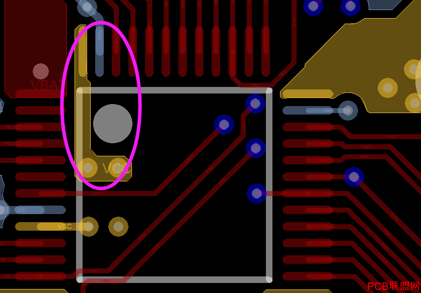

PCB电源和地部分的分析与处理

发表于 2019-6-6 10:16:39 | 显示全部楼层
1、这里电源太细了,有瓶颈,需要加粗处理 +08:00C136联盟网3751.png

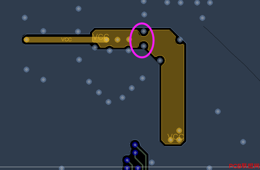

发表于 2019-6-6 10:17:04 | 显示全部楼层
2、这里也太细了

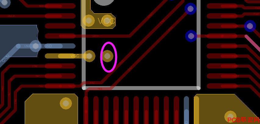

发表于 2019-6-6 10:17:37 | 显示全部楼层
3、这个孔没有起到作用
