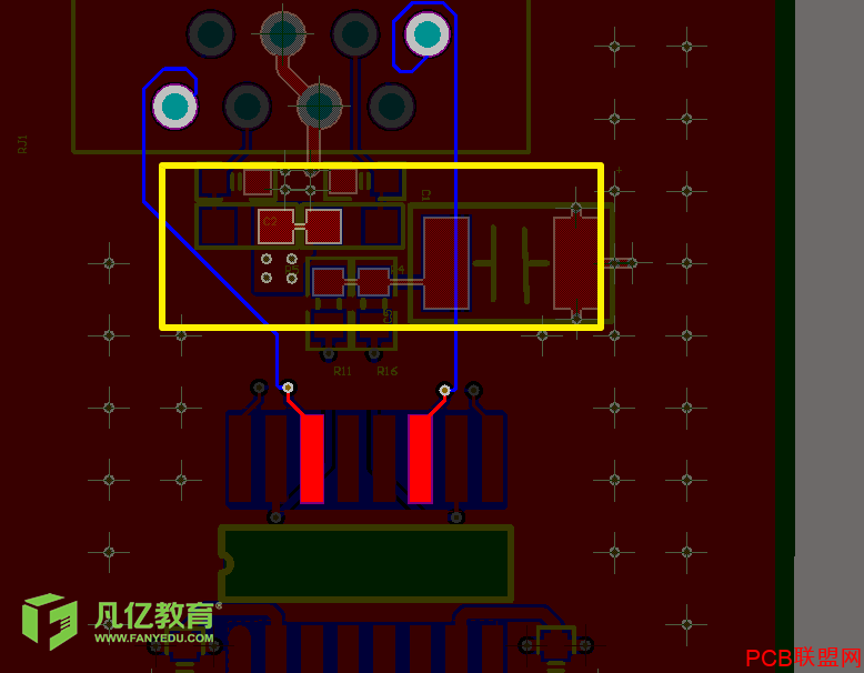

郑老师,邮件包括带变压器和不带变压器两个PCB,请审核。

发表于 2019-6-6 15:36:54 | 显示全部楼层
对称式敷铜   第三层要和地四层一样 大面积敷铜  防止 在 压合的时候 滑板

发表于 2019-6-6 15:39:23 | 显示全部楼层
负片层建议采取全连接的方式 不然会导致平面割裂比较严重

发表于 2019-6-6 15:40:25 | 显示全部楼层
一般是优先这边的走线  器件可以摆放在底层
