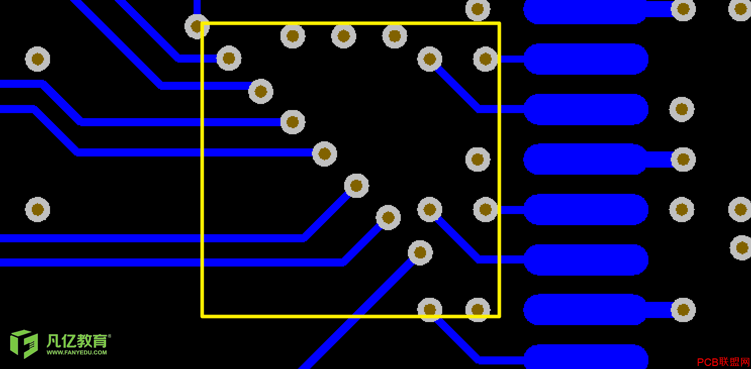

郑老师:SDRAM作业您那边审核一下,谢谢

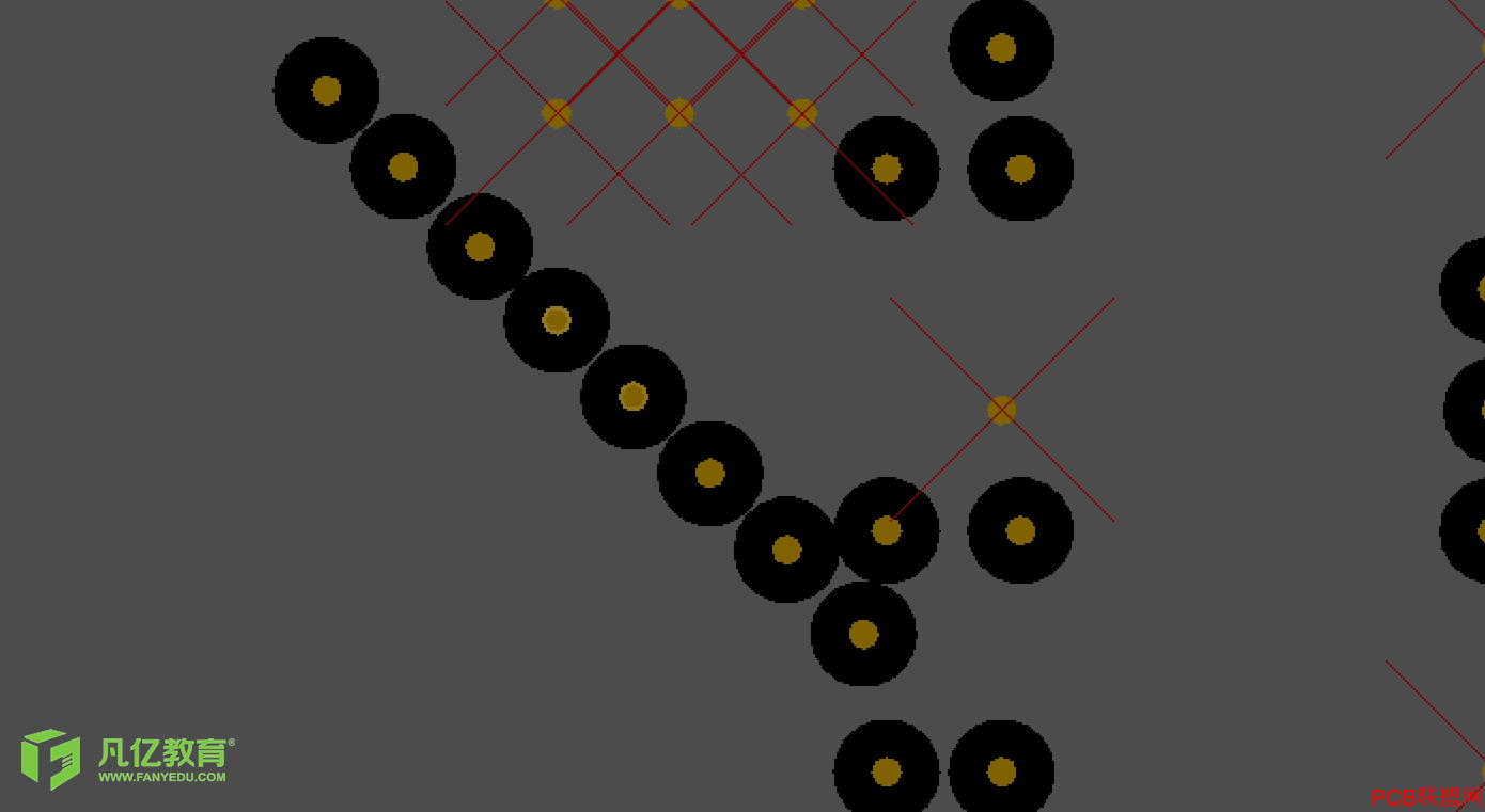

发表于 2019-6-8 22:43:03 | 显示全部楼层
扇孔方式 请变更下  目前这样处理 很容易导致 平面层分割破坏,平面完整性破坏了
9512
50272
发表于 2019-6-8 22:45:53 | 显示全部楼层
相邻信号层的走线 不要重合  这样会导致 串扰的滋生
从横截面来看 就是两根走线很近
