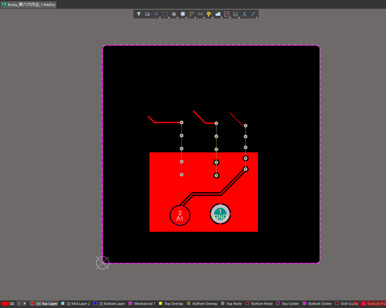

  • 常用间距4mil,敷铜间距规则8mil
  • 走线线宽6mil,电源走线10mil
  • 设置单边阻焊2.5mil
  • 设置过孔全连接,焊盘十字链接规则,并敷铜示意

可以 没问题
