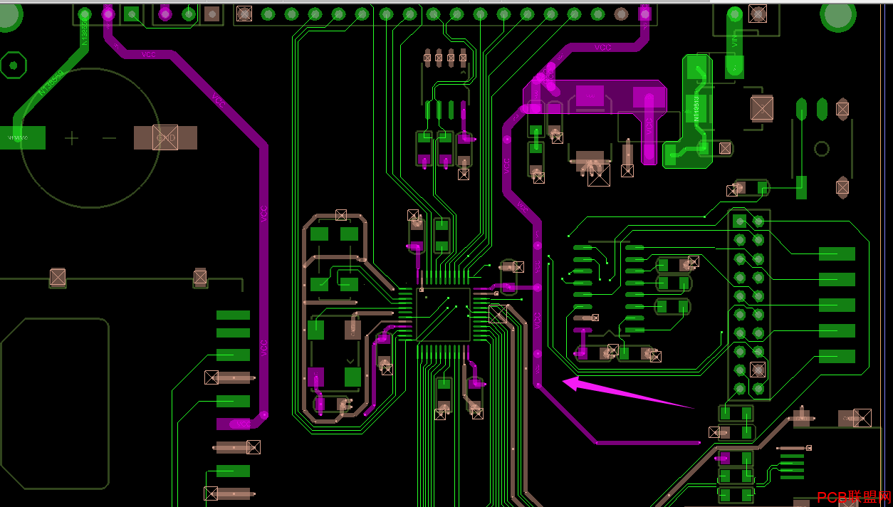

发表于 2019-6-4 20:37:09 | 显示全部楼层 |阅读模式
1: PCB布线宏观分析与通道评估
2:PCB自动布线演示与优缺点分析
3: PCB手动布线1
4:PCB手动布线2
5: PCB手动布线3

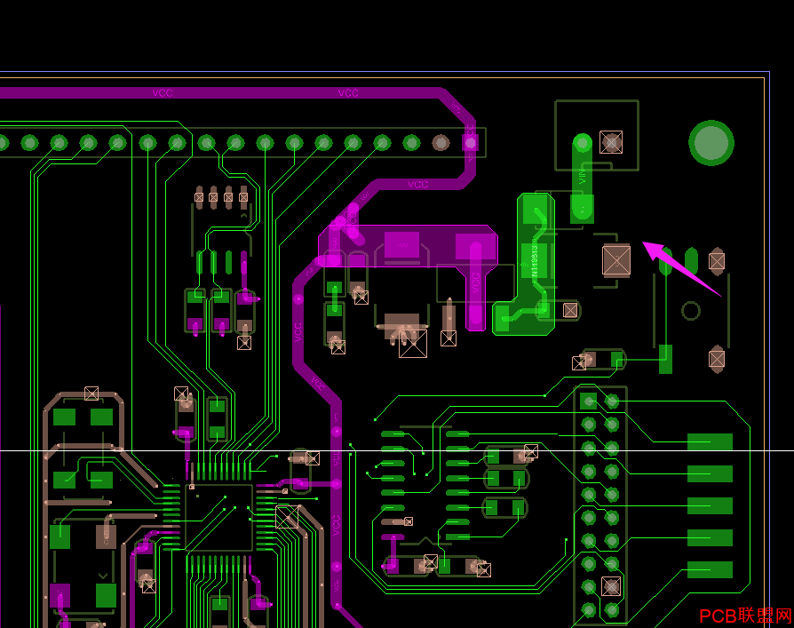

发表于 2019-6-5 08:39:58 | 显示全部楼层
1、这个电源处理的问题很大,看下视频是如何处理电源的
7615
3万
36992
最佳新人
发表于 2019-6-5 08:41:18 | 显示全部楼层
2、电源进来处,能铺铜处理的就铺铜处理

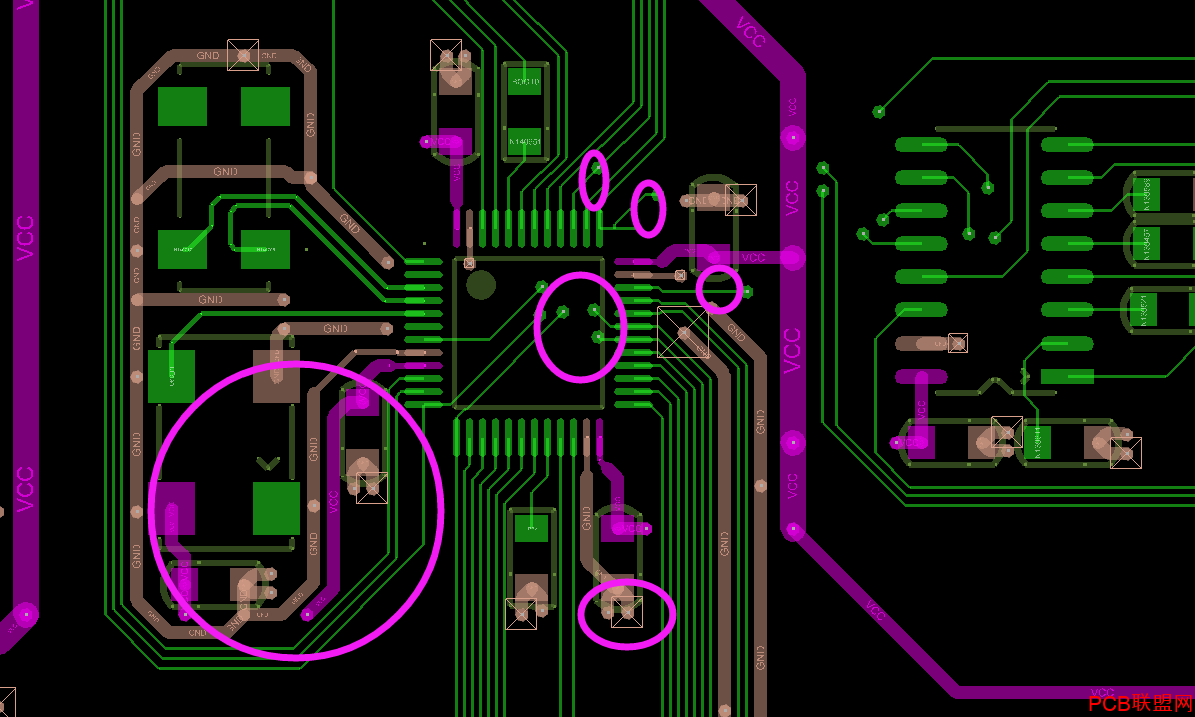

发表于 2019-6-5 08:42:07 | 显示全部楼层
3、扇孔尽量间距拉大一些,不要太近,尽量整齐

发表于 2019-6-5 08:42:31 | 显示全部楼层
4、还做一下优化处理,整个处理好发上来评审
