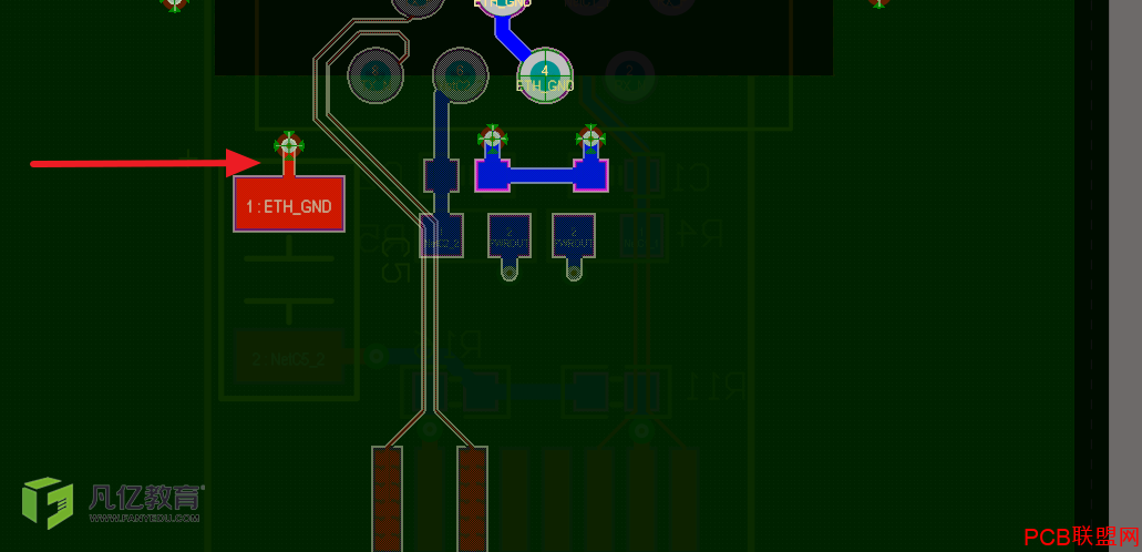

网口作业评审
以太网口-1.PcbDoc
711 KB, 下载次数: 4, 下载积分: 联盟币 -5
TH.PcbDoc
421.5 KB, 下载次数: 3, 下载积分: 联盟币 -5
9512
50272

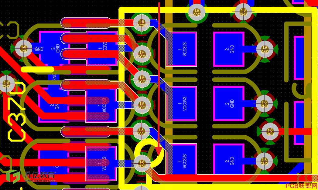

发表于 2019-6-4 16:38:53 | 显示全部楼层
芯片里面注意下打孔的方式 不要打在一片 导致 平面层会被割裂

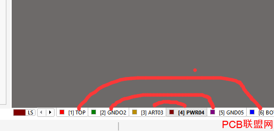

发表于 2019-6-4 16:40:29 | 显示全部楼层
注意平衡铜的处理  对称铺铜
  PWR层敷铜比较多 (负片)
第三层应该也要大面积敷铜
目前只有两根线
可能会导致后期板子压合的时候 不平衡导致 滑板

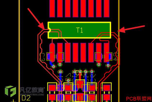

发表于 2019-6-4 16:41:41 | 显示全部楼层
变压器中间不要去走线
9512
50272
发表于 2019-6-4 16:42:41 | 显示全部楼层
隔离器件 多打几个过孔
9512
50272
