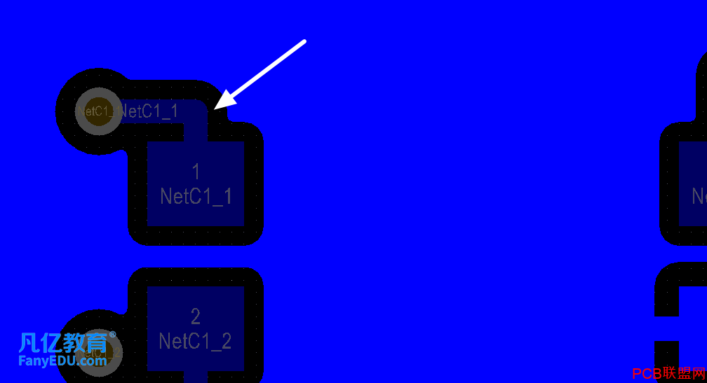

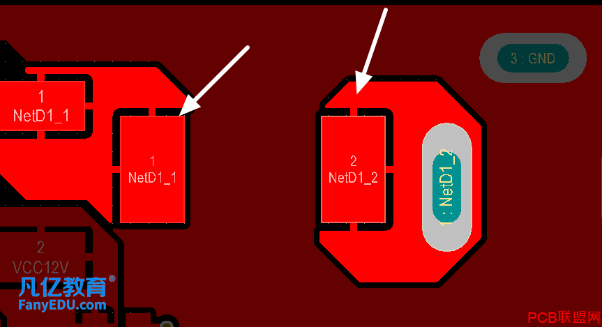

2019年5路DCDC电路审核
DC_DC5.PcbDoc
2.1 MB, 下载次数: 4, 下载积分: 联盟币 -5
9512
50272
发表于 2019-6-3 20:57:24 | 显示全部楼层
十字链接的敷铜 请注意下 链接的强度 注意载流的面积   此处可以通过Fill进行填充加强

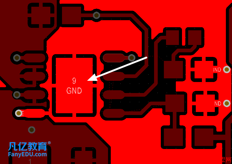

发表于 2019-6-3 20:57:59 | 显示全部楼层
9512
50272
发表于 2019-6-3 20:59:16 | 显示全部楼层
散热焊盘的处理 请添加散热的过孔,并充分让焊盘链接到大面积敷铜

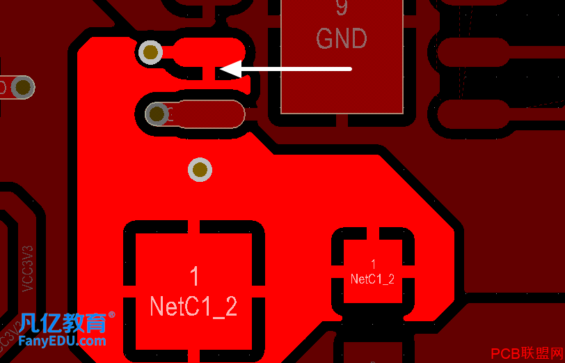

发表于 2019-6-3 20:59:57 | 显示全部楼层
直角走线 请其他部分都避免不要出现类似的

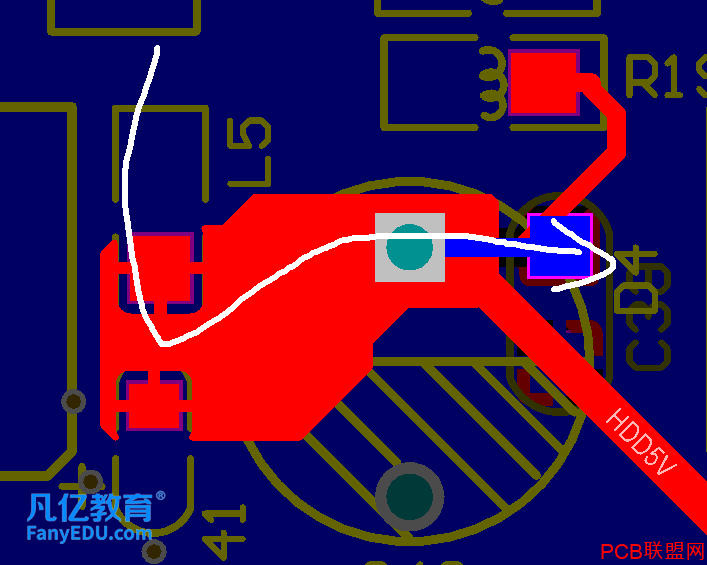

发表于 2019-6-3 21:01:24 | 显示全部楼层
尽量让输出 成L行或者一字型布局  走线请先经过大滤波电容 再经过小的  反馈需要从最后面的 电容后面取样
