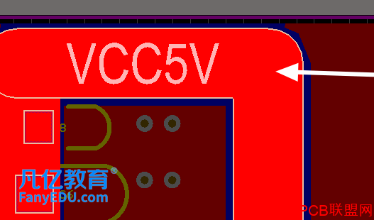

已经按照上次作业的审核意见进行修改 ,上次作业链接:https://www.pcbbar.com/forum.php ... 07&page=1#pid384062

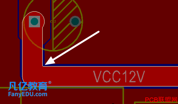

还有2个问题,第一: 如我上传第一张图片中的那个取样信号连接的电阻是放在现在的位置还是和下面的那个电阻换个位置好?第二:如我上传的第二章图片中的这些敷铜需要不需要CUT掉

发表于 2019-6-3 20:52:44 | 显示全部楼层
能切除的 请切除  IC焊盘中间不要进行敷铜或者走线
9512
50272
发表于 2019-6-3 20:53:17 | 显示全部楼层
取样的位置没有问题  可以的

发表于 2019-6-3 20:53:58 | 显示全部楼层
直角改改

发表于 2019-6-3 20:54:55 | 显示全部楼层
其他更改没有问题了
